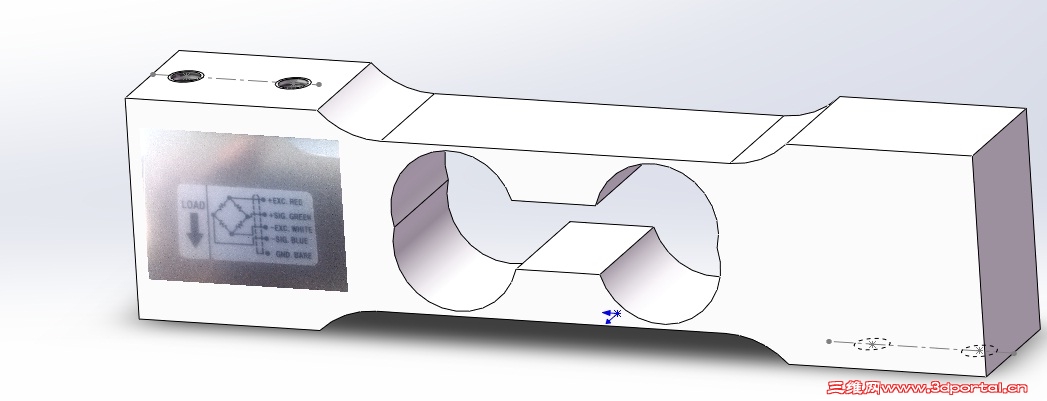

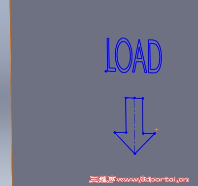

# t3 }" b0 J# J5 M1 A7 I/ `9 Y我想在实体表面绘制图案和写文字,我用了文字命令,不过想把字体旋转180度,始终不知道怎么弄。另外想在实体表面画个大箭头,怎么弄啊$ y* Y0 ]4 B* s

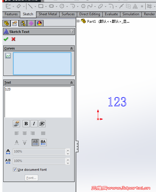

 楼主| 发表于 2015-2-9 17:00:26 | 显示全部楼层 来自: 中国北京
阿帕奇 发表于 2015-2-9 16:23 static/image/common/back.gif
' W& j. u9 ?, W4 B8 u# ?草图字体命令不是好多功能按钮供选用吗?
( |+ b; |' |' d; F
我想把load这个单词反过来,不过下面按钮点不了。是不是我操作哪出错了

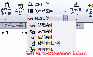

发表于 2015-2-9 18:04:27 | 显示全部楼层 来自: 中国上海
本帖最后由 zhuyi0829 于 2015-2-9 18:06 编辑 # {0 V$ _* A5 n8 E  d4 s+ w5 Y
abc77626390 发表于 2015-2-9 17:00 static/image/common/back.gif
! M! m7 r. ]+ Z我想把load这个单词反过来,不过下面按钮点不了。是不是我操作哪出错了
* z2 t1 h% a  f( \8 P7 C
看这些命令,就没有做不了的事,反过来就用镜像,条件不用我来写了
 楼主| 发表于 2015-2-9 18:13:16 | 显示全部楼层 来自: 中国北京
还是没弄明白,不过拍了个图片弄上去了。就这样吧。多谢各位。4 v2 t, z& c  b% P% V  t7 ^3 T8 |' H  M

发表于 2015-2-10 08:51:25 | 显示全部楼层 来自: 中国台湾
abc77626390 发表于 2015-2-9 18:13 static/image/common/back.gif; ^  G6 ~5 b0 o. e+ c% ~
6 P( [! p% x+ ~$ n1 g: k8 z% P
是指這樣?
3 _* F6 M( }1 N6 m: @% q+ n, b! ]# d+ O2 Z) r% a4 w& r
8 C4 q" \9 z, {0 T8 p
$ [9 S) Q, Q1 |" z2 m8 x 2015-02-10_085049.jpg 8 e( Z, h: A9 B6 O. D# W

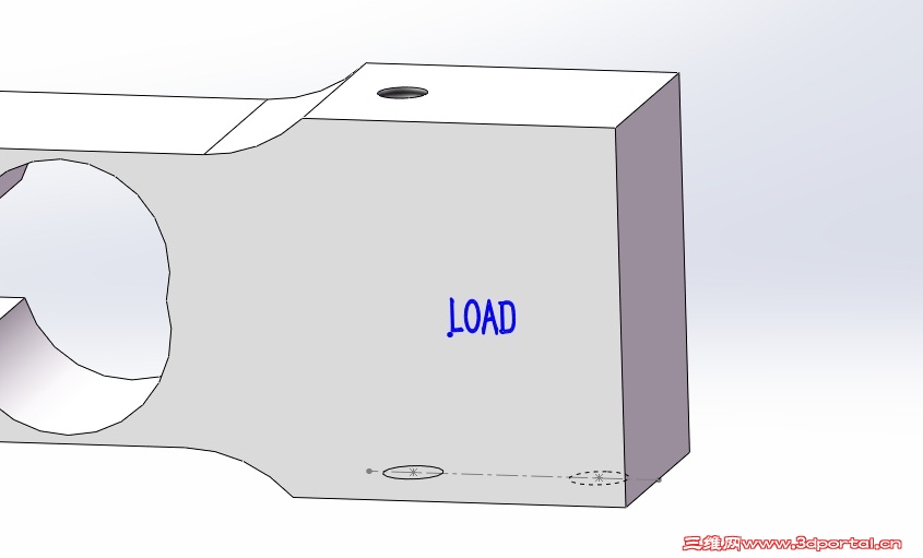

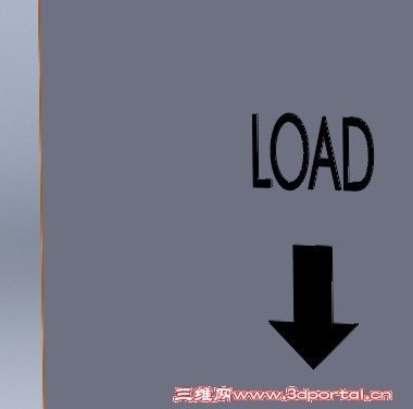

 楼主| 发表于 2015-2-12 12:40:44 | 显示全部楼层 来自: 中国北京
judyyai 发表于 2015-2-10 08:51 static/image/common/back.gif  ?( g2 `* N0 p3 {
是指這樣?
( E! ~" p( X. b
对对对,下面那个图片的样子
发表于 2015-2-12 22:20:07 | 显示全部楼层 来自: 中国台湾台南市
abc77626390 发表于 2015-2-12 12:40 static/image/common/back.gif6 S. V+ ?% p# `7 ^
对对对,下面那个图片的样子
) h9 y  d7 d- i
草圖出來~除料伸長0.2mm 而已
