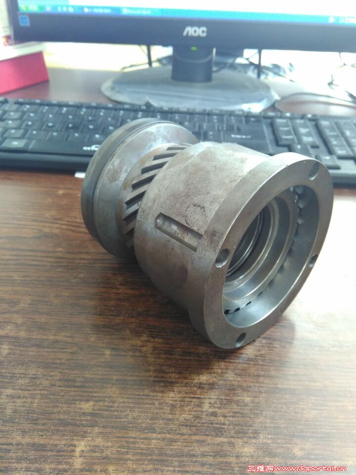

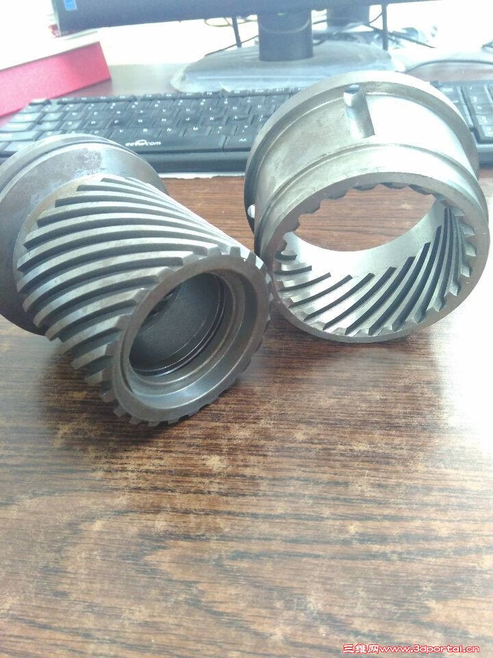

[求助] 大神来看这种多头螺旋齿轮如何设计与计算?
发表于 2015-2-12 09:46:05 | 显示全部楼层 |阅读模式 来自: 中国山东德州
主要是想计算多大旋合长度可以保证强度,还有齿的参数。不胜感激!
* v1 \( X8 ], H+ e
 楼主| 发表于 2015-2-12 09:46:56 | 显示全部楼层 来自: 中国山东德州
升角是45度的
发表于 2015-2-12 12:57:32 | 显示全部楼层 来自: 中国山东潍坊
第一次见到,希望有高手解惑,顶一下
 楼主| 发表于 2015-2-12 17:01:13 | 显示全部楼层 来自: 中国山东德州
谢谢帮顶,有这方面研究的大师吗?

应该按点接触疲劳强度计算。因为螺旋齿轮是点接触。直齿轮是线接触。

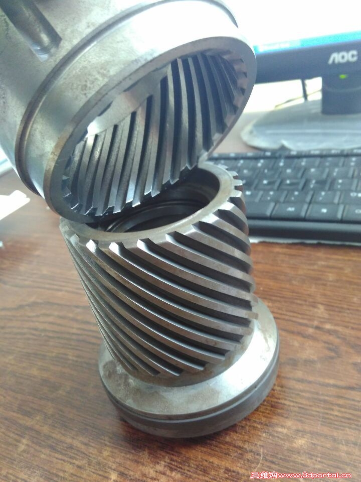

发表于 2015-3-1 11:58:33 | 显示全部楼层 来自: 中国广东佛山
什么齿轮呀,就一螺旋花键副。
 楼主| 发表于 2015-3-1 13:45:43 | 显示全部楼层 来自: 中国山东德州
dylackman 发表于 2015-3-1 11:58 static/image/common/back.gif
2 S6 C! h+ y2 _! ]什么齿轮呀,就一螺旋花键副。
' h4 D7 h" s  G  q. n4 L, V* U  z6 w/ O师兄,这种结构如何计算?可否指点一二?
发表于 2015-3-1 13:56:36 | 显示全部楼层 来自: 中国广东佛山
七峰悟 发表于 2015-3-1 13:45 static/image/common/back.gif
+ n* t* |0 m3 N5 p师兄,这种结构如何计算?可否指点一二?
  T8 {. L' d* x* w2 D4 {& j( c, G2 `
参照渐开线花键和斜齿轮来计算就差不多了。
 楼主| 发表于 2015-3-1 16:45:50 | 显示全部楼层 来自: 中国山东德州
dylackman 发表于 2015-3-1 13:56 static/image/common/back.gif
/ G, x' p1 X3 |5 `1 B& w0 ?参照渐开线花键和斜齿轮来计算就差不多了。
) g  M* |- B8 v1 `谢谢
