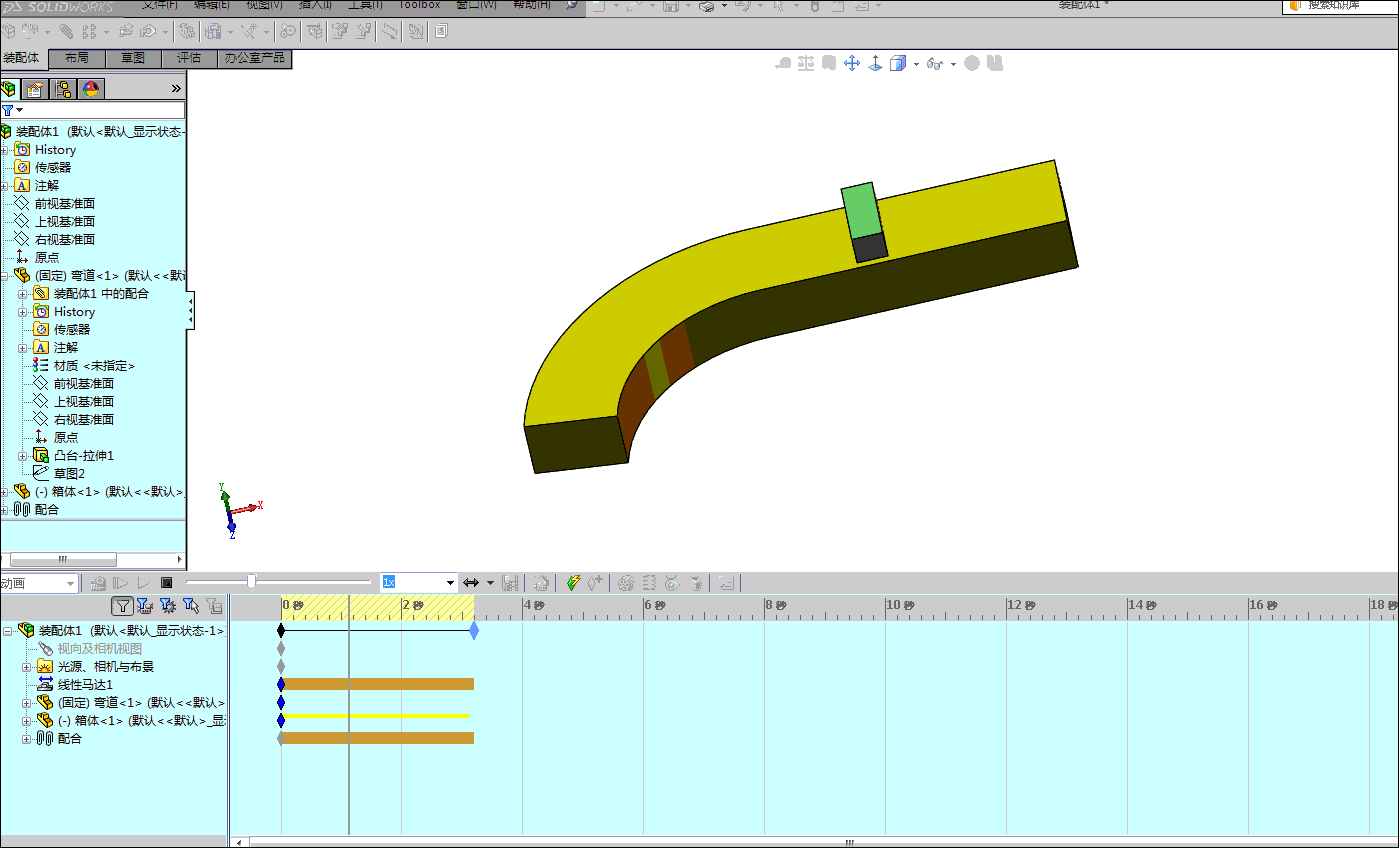

这个动画怎样做了  一个箱子按路径配合 如何做这动画演示了??, Q0 N8 d; u$ l* E7 [

试着做了个  凑个热闹  高手见笑& H0 e( D3 S0 F; Z$ }7 O4 w. d- V

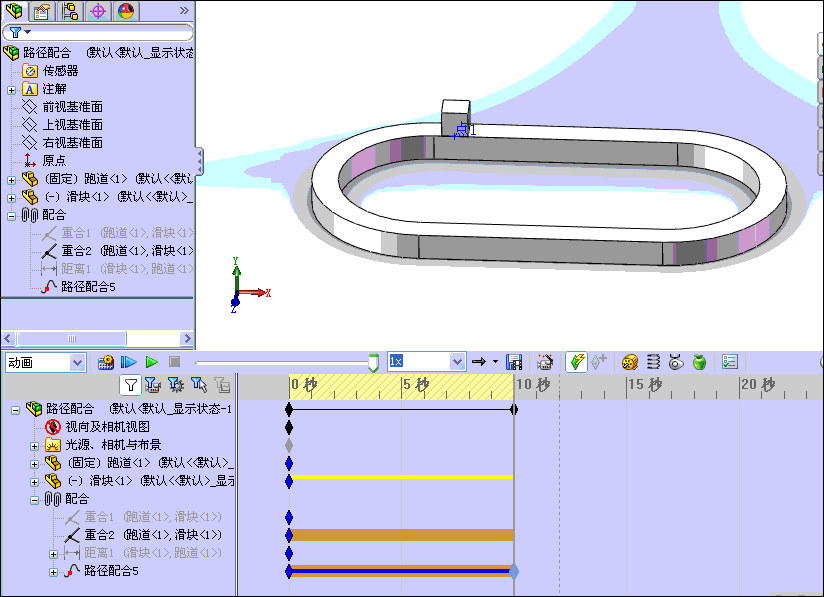

路径配合的路径可以用套合样条曲线做! u( A+ H& ]* x4 v4 p# \

发表于 2015-2-13 17:03:17 | 显示全部楼层 来自: 中国安徽蚌埠
寂静天花板 发表于 2015-2-13 13:43 static/image/common/back.gif) O+ c/ p8 b- Z, S
你与楼上的差别是方向始终不变,这一点不符合楼主的需要
/ L& y) y" v, V# v  k' z3 _9 Z
没有两点定位,缺少套合样条曲线,点2没有固定
