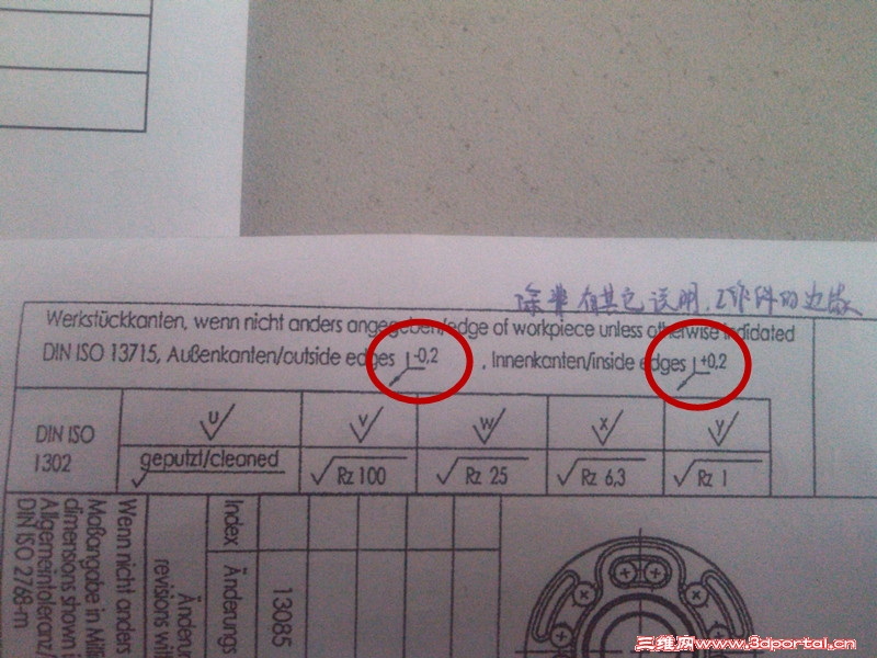

[已解决] 国外图纸,此符号是什么意思
发表于 2015-2-12 19:13:13 | 显示全部楼层 |阅读模式 来自: 中国江苏扬州
一款国外轿车用减震器零件,5 L' v0 J4 E8 K. \0 c( t  C; F1 q5 J
就是附图中红色圆圈内的符号,
/ x7 v: ]& u. w7 q向各位请教???
7 ?+ c/ f# d/ j; S& S! _) {: n
发表于 2015-2-12 19:26:59 | 显示全部楼层 来自: 中国陕西西安
; j' U1 N2 w! Z. R% t8 D) Z7 i# ?+ E/ n6 n+ P
外凸棱边倒角不大于0.2,内凹棱边倒角不大于0.2。

GB/T 19096-2003 技术制图 图样画法 未定义形状边的术语和注法
) d3 p0 F8 Y% Fhttp://www.3dportal.cn/discuz/fo ... amp;fromuid=1829035# W( V  }% X' p7 Z* H0 y; N
plc + 2 应助
发表于 2015-2-12 19:54:30 | 显示全部楼层 来自: 中国湖北黄冈
本帖最后由 tangcarlos3d 于 2015-2-12 20:01 编辑 ' X7 F3 U2 S" D  m8 A" H7 W
0 U. Z: X2 x/ _+ U
这是对未定义形状边(过渡区)的要求。可以参见《ISO 13715-2000 中文版 技术图样—未定义形状边的术语和注法》或《GBT 19096-2003 技术制图 图样画法 未定义形状边的术语和注法》6 C) Q2 a1 C6 _& p, d5 ^
3 {% [+ _; W8 b- f: ^
" m. C/ k) b: C% a符号元素+(正号)表示允许材料超出相关边的理想形状,即指外部和内部边的毛刺。符号元素—(负号)表示相关边的理想形状需要切除材料,即指外部和内部边的侧凹单个的符号元素。它既不表示毛刺或侧凹的方向,也不表示它们的尺寸。“+xx”号表示材料允许突出理想状态的量,反之“-xx”表示材料允许凹进理想状态的量。

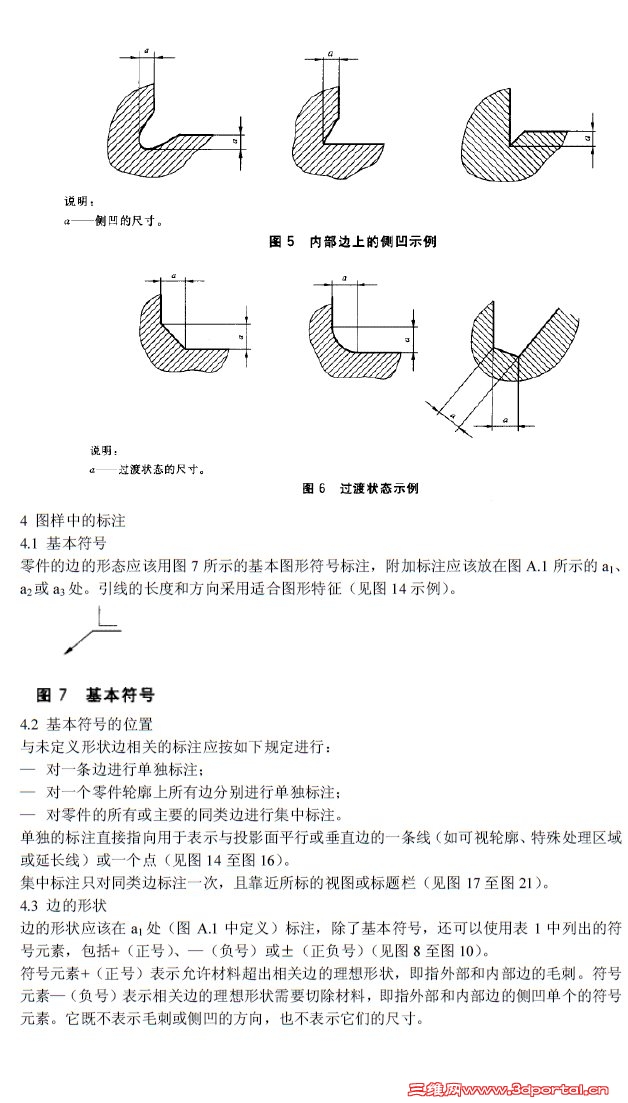

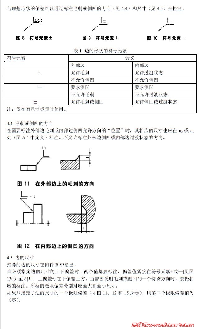

发表于 2015-2-12 20:04:57 | 显示全部楼层 来自: 中国陕西西安
这两个图片也能说明问题了% X& O1 @  r( D$ f" V! Z2 H3 c
: O8 D6 ?6 M) N) P& J  {
ISO 13715_1.png 0 W; S4 O6 P) E1 U5 V5 s5 K
8 @2 x! m) o4 M' ?
 楼主| 发表于 2015-2-12 20:37:49 | 显示全部楼层 来自: 中国江苏扬州
本帖最后由 洪亮zhang 于 2015-2-12 20:39 编辑 , B; ^# g7 l2 a+ f2 k  F/ C
# [( [( k; o9 U5 {0 P
感谢,感谢我爱用acad,
1 I. K1 D% V2 ?2 W        感谢tangcarlos3d,
- E8 d) _, Z% c8 S' e
# v8 ]; l/ a# t( s) p8 a1 u7 s每次在三维网求助,均能得到三维网友及时的答疑解惑,若干年来一直如此,$ Y- Z2 k( `: a& Y' `1 D
解决了困扰了我们技术部几天的问题,(其中还有一个研究生)
" [3 Z  c' E/ k0 [& ?  }) l% m再次向各位热心网友表示感谢!!!

发表于 2015-2-13 08:53:58 | 显示全部楼层 来自: 中国江苏苏州
简单通俗理解就是保持尖角或者加工毛刺符号,类似的也有清根
发表于 2016-3-12 10:14:08 | 显示全部楼层 来自: 中国北京
这条标注的意思是所有外轮廓线(面)未注公差为-0.2,所有内廓线(面)未注公差为+0.2
