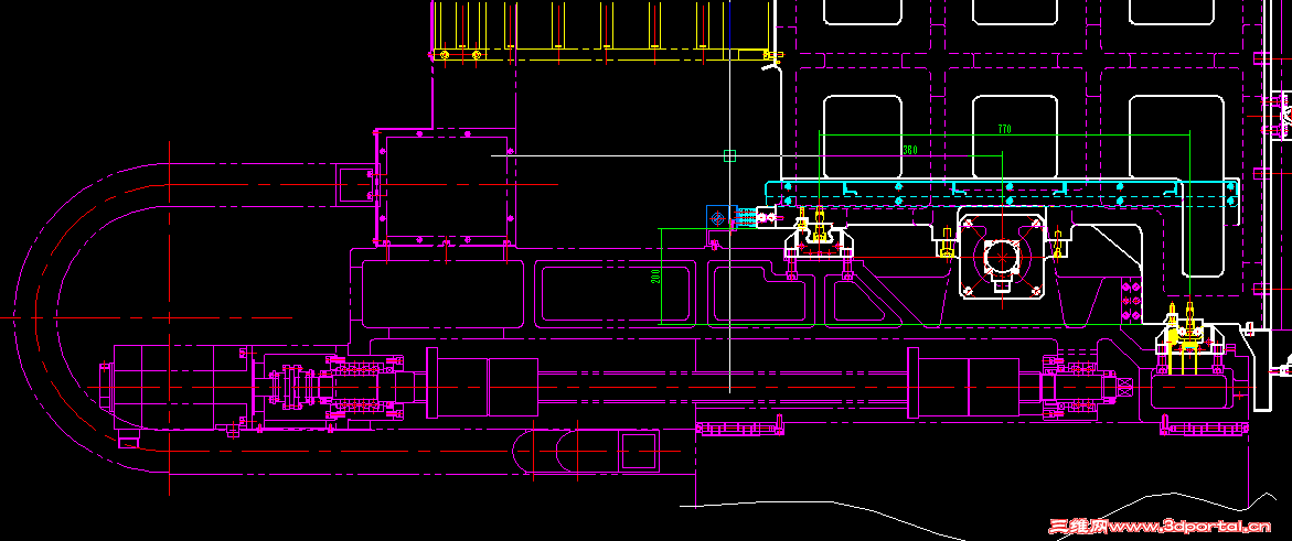

数控机床导轨(两个白色滑块)的安装平面为什么要错开呢?是为了增强拖板的厚度吗增加拖板刚性吗?

估计是若等高则右侧导轨外侧的装置放不下。右侧是什么装置?

应该是整体布局要求,如楼上所说,右边机构安装空间不足。

3 q0 x- d3 _$ `7 M  G0 [7 I右侧是什么我也不知道,这是别人发给我的,让我看看导轨错开安装的形式。

增加了铸件刚性强度,更不容易变形。
发表于 2015-11-26 20:56:25 | 显示全部楼层 来自: 中国台湾
這是動柱兩軸重疊臥室加工機,因應高速化需求,將立柱(移動件)輕量化,將立柱縮短設計成高低軌,除立柱重量減輕,底座此處亦可增高厚度,如此增加底2 Q5 y% W8 y8 E
座剛性,便可設計為三點支撐,三點支撐的優點在於易於機器安裝,精度方面也能較為穩定。
