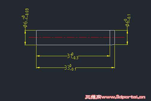

大家好,我现在遇到一个问题:锥形小端直径6 (公差-0.1),大端是个圆柱直径6.2(公差-0.03),锥形小端至另一端面距离33(公差-0.1),大端指令一端面距离31(公差-0.3),怎样测量各尺寸?用什么方法?如果用量具,量具怎样设计?什么形式的量具?9 d* H& q& Z" ?  P( w6 @( T

发表于 2015-2-13 22:17:04 | 显示全部楼层 来自: 中国陕西西安
7 A; K2 C2 R) ^3 S) ^  ?0 ~0 t3 z: ], F
按楼主描述作出下图,楼主看看对不:7 t' w, k9 W2 V. A4 P
; t- `4 k/ J0 a9 z6 g' n0 F 1.PNG
 楼主| 发表于 2015-2-14 13:42:13 | 显示全部楼层 来自: 中国陕西西安
我爱用acad 发表于 2015-2-13 22:17 static/image/common/back.gif
) Z, d0 ~2 r6 o/ F3 R. n" C! V按楼主描述作出下图,楼主看看对不:
5 |7 `: F3 f9 ]7 n; b/ A2 `$ U是这样的,但大小端反了,请帮助
发表于 2015-2-14 19:09:30 | 显示全部楼层 来自: 中国陕西西安
edisoncba 发表于 2015-2-14 13:42 static/image/common/back.gif
" p; n" \4 M% t- U7 d0 _- m8 Y是这样的,但大小端反了,请帮助
8 y* W  q" D7 R) v- P怎么反了?全部图形镜像一下吗?楼主最好给个图。

, J% B) n# `) R( Y3 ~3 n3 S$ l1 ]你好,我的意思是:直径6.21端是圆柱,有31个长
发表于 2015-2-15 06:36:09 | 显示全部楼层 来自: 中国陕西西安
edisoncba 发表于 2015-2-14 21:24 static/image/common/back.gif
, c1 e  w9 n4 r, Z你好,我的意思是:直径6.21端是圆柱,有31个长
# o3 k8 l/ I4 c3 r+ a是这样的吧+ o% q5 c3 k9 o3 Z% E! D- ?& g  ~
$ K) J) p7 V: r* }
0 x! U: w0 M9 `8 J6 y$ E! G. P" u" c0 B" y
如果是这样的图,就是一个圆柱销,后面的锥形实际就是一个2mm长倒角。7 W* e0 T6 [" v( {
用游标卡尺测量就行了。

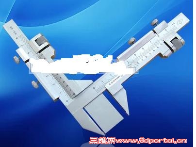

发表于 2015-2-16 16:28:08 | 显示全部楼层 来自: 中国安徽蚌埠
你的精度比较低,就用普通卡尺可以测量
2 t! z, F" W3 w; S9 w" E齿厚游标卡尺可以测量1 }5 |+ R0 Q: q: u0 L+ u% d& P* `
测量锥度的中间部分
 楼主| 发表于 2015-2-16 19:05:10 | 显示全部楼层 来自: 中国陕西西安
jinqin11 发表于 2015-2-16 16:28 static/image/common/back.gif- ~& j( S! L3 i+ d2 }# n. L
你的精度比较低,就用普通卡尺可以测量
5 V+ p1 O4 _- K% ]" h+ s( W齿厚游标卡尺可以测量
: \) i; X+ K9 u: [+ Q测量锥度的中间部分
8 y; r0 t& _/ X4 Y- }  V( R
谢谢,谢谢你的注意- s5 V( b" l# N) o6 K! l
我就建议用齿厚游标卡尺,简单方便

就是一个圆柱销,后面的锥形实际就是一个2mm长倒角。) `5 M6 D4 Z" T* `$ L1 T! A
用游标卡尺测量就行了。

发表于 2015-2-17 08:47:37 | 显示全部楼层 来自: 中国陕西西安
jinqin11 发表于 2015-2-17 08:39 static/image/common/back.gif
! s$ A% p2 `& k是的你说的对,大致测量可以这样测。问题是实际生产中,轴都会有倒、圆角,不可能是尖角。所以测量端点是 ...
3 L; i: ]) r. n6 d测量端点好象意义不大啊。
$ o8 ]# l$ L/ R9 S5 @+ b/ u& z3 s本例中,需要精确测量的实际上就是直径6.2 (0-0.03)和总长33(0-0.1)。

直径6.2公差0-0.03是最严格的了

发表于 2015-2-18 07:45:31 | 显示全部楼层 来自: 中国陕西西安
此处倒角起引锥作用,但确实是倒角没错。
: t+ j: D" A) L4 e6 z1 k( _+ M% F真正的引锥要长很多,锥度也要大很多。
