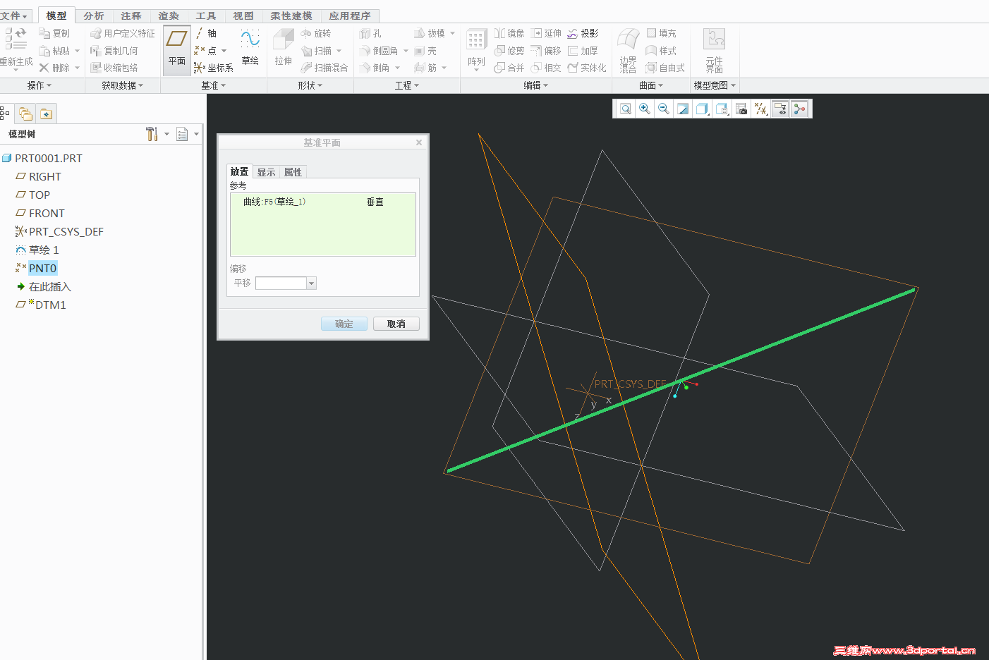

[求助] 如何在一条线上的某一个点建立基准平面
发表于 2015-2-19 12:02:29 | 显示全部楼层 |阅读模式 来自: 美国
本帖最后由 weiszu 于 2015-2-19 12:04 编辑 $ [6 Y9 B* z( x& \2 R3 h! x: W
# N$ @  V. Y( H/ [如题,我记得是可以的怎么现在竟然做不到(垂直于线的基准平面)
发表于 2015-2-19 12:49:09 | 显示全部楼层 来自: 中国上海
既然垂直于线,必须点击线垂直于什么。基准面还是什么,建立平面需要什么条件请搞清楚
发表于 2015-2-19 13:00:40 | 显示全部楼层 来自: 中国广东深圳
第一参考选那条直线,选垂直;第二参考选直线上那个点,选重合就可以了
 楼主| 发表于 2015-2-19 22:10:28 | 显示全部楼层 来自: 美国
我也很纳闷,连Solidworks都可以做的到,不知是否没装完全
