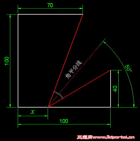

给定直线及线外两点,在直线上求作一点,使得线外两点对该点的张角平分线方向为既定方向。如下图:

几何作法应该不是很难吧。

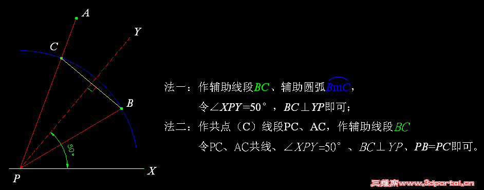

给大家抛块砖(繁琐作法),希望引来玉(简便作法):* o! V/ n' F- k0 d4 J4 K

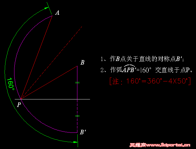

砖也抛了,玉也来了(谨留此图以为纪念):$ E" g/ `' V9 ], }; f" {

为什么是160度?
 楼主| 发表于 2015-5-2 16:56:03 | 显示全部楼层 来自: 中国北京
cayuer 发表于 2015-5-2 06:32 static/image/common/back.gif
  d- b0 @' M: G! O; t+ i- d' D为什么是160度?
$ m: H: X2 \" f因为∠APB'=100°=2X50°。

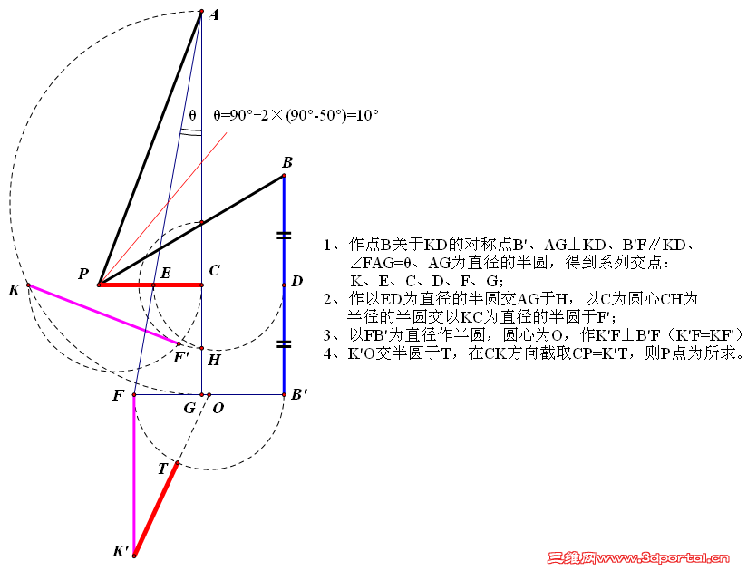

发表于 2015-5-6 12:30:39 | 显示全部楼层 来自: 中国广西南宁
如果用参数化怎么做呢?

供参考(注:1、蓝色圆弧中心为P点,2、在A、B两点已作出且固定的的前提下。):8 H1 Y6 g9 S5 H9 x6 Q" j8 u
