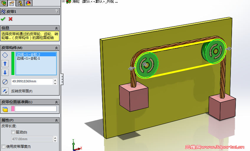

 楼主| 发表于 2015-2-23 18:52:28 | 显示全部楼层 来自: 中国辽宁辽阳
两滑轮选择机械配合--皮带

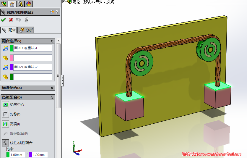

 楼主| 发表于 2015-2-23 19:01:32 | 显示全部楼层 来自: 中国辽宁辽阳
重块添加高级配合--线性/线性耦合

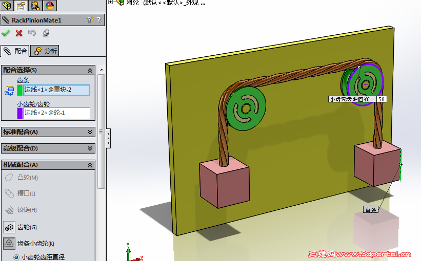

 楼主| 发表于 2015-2-23 19:03:06 | 显示全部楼层 来自: 中国辽宁辽阳
钢丝绳与滑轮 添加机械配合--齿轮齿条
