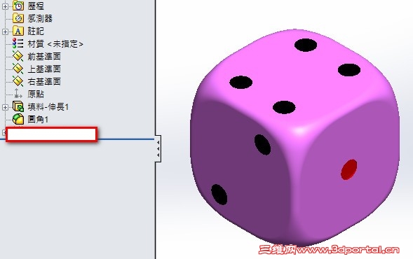

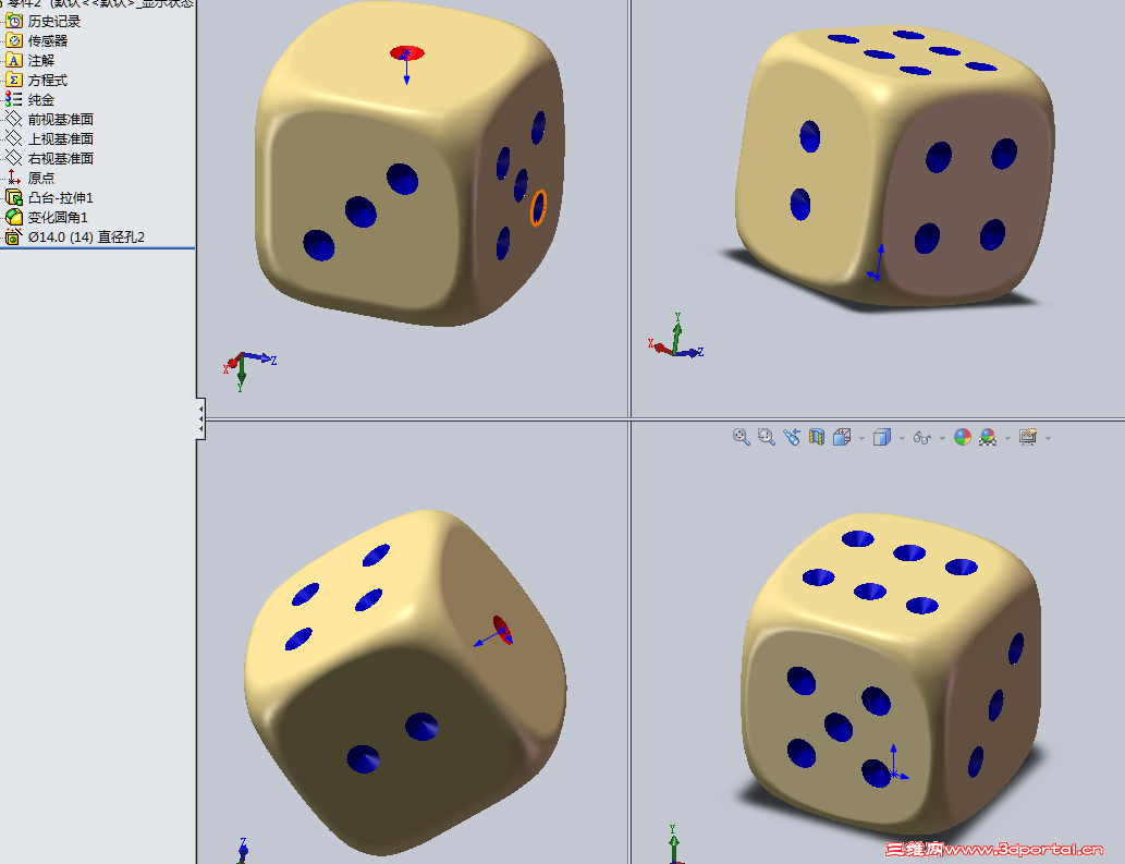

轉丹大的練習題( X; w3 M* k5 W( h1 O
. j9 @$ W) w( ]: { 骰子1.png
  O- B1 z; t& X; m8 {0 O: H capture-1.gif
# j5 L4 Q. ]  D) h. ?( v1 ]; E/ i9 G' z; B- ]# R; _
另種作法: V" b' `: {+ l! I+ }' n
* U$ U  E, B: |0 A- G) I1 h% _9 V
参与人数 1三维币 +1 收起 理由
阿帕奇 + 1 如可以,请分享源文件

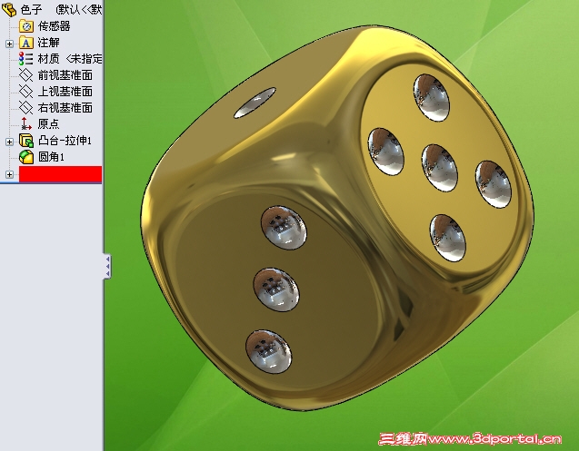

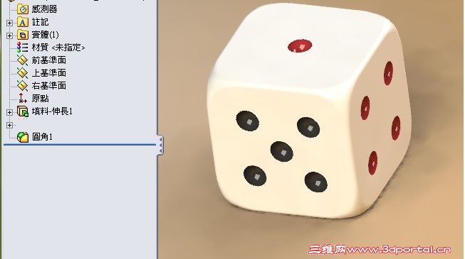

发表于 2015-2-24 15:51:24 | 显示全部楼层 来自: 中国台湾
也來一個
参与人数 1三维币 +1 收起 理由
阿帕奇 + 1 如可以,请分享源文件

0 w: ?2 N5 h+ u) z看梁大的点数分布有些问题啊,对面的点数之和应该是7。
点评
新春羊羊如意了! 哈! 手上沒骰子,又很少玩所以是隨意畫的,不要計較太多.  发表于 2015-2-24 18:44

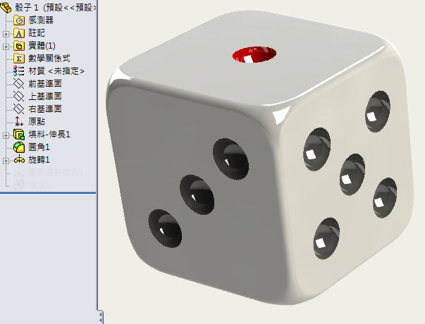

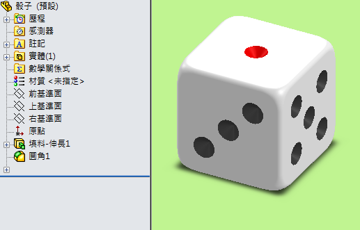

发表于 2015-2-25 07:28:17 | 显示全部楼层 来自: 中国台湾台南市
雖然開工~但元宵未到~所以還是過年~~祝~新年快樂~
/ h5 x$ u* k8 ?4 e2 w+ @6 W支持~梁叔~終於有一題目 我會做了~
0 x) D' ]6 w7 f! L
0 v# @# B9 v1 J* y) D0 P5 `: P  R 235154pcc9nymncinob444-1.jpg , J6 H) A& X# O5 X; K* L- \
  N7 q& k9 X6 Q! f' Q7 @& K! v# B/ X9 A2 p
点评
新春好!謝謝支持了  发表于 2015-2-25 08:28

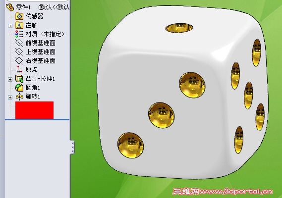

发表于 2015-2-25 14:32:30 | 显示全部楼层 来自: 中国河南新乡
本帖最后由 zhict8866 于 2015-2-25 14:42 编辑 / k6 i8 z/ i' V# B, ?( Z! o
# x# H* _4 Y( I- [& G+ l; t
(_6ZT%AYI6W$YVN0)8.png & r% e8 T7 B6 }# H9 X
用2015做了一个 骰子.rar (512.89 KB, 下载次数: 13)
阿帕奇 + 3

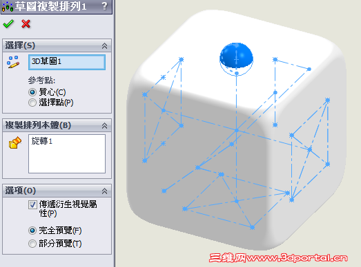

本帖最后由 ryouss 于 2015-2-27 19:07 编辑 ; o& g% I) r$ @" m$ ]5 J: G

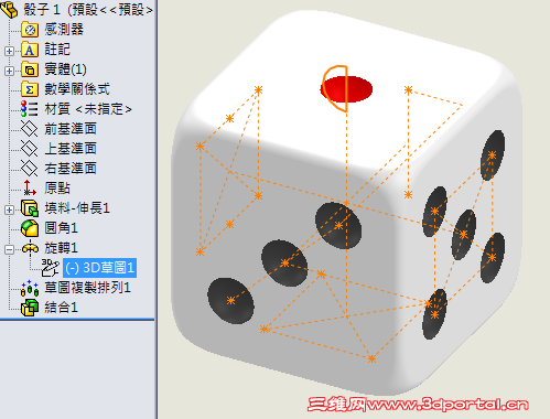

( `# a. B' o8 G, X' a1# 首圖之主要做法如下
( d* e4 H* [9 @: ?1 i! f  }1 p% {6 a- W4 P, S
1. 在 3D草圖 做各面的相關的 " 點 ",並做旋轉的草圖
5 A6 G. I, t0 ~5 H, ?7 v" ?2. 應用 "草圖複製排列"之特徵
+ `% S6 ]+ o  q  l7 M% M3. 結合取掉凸出的實體(也就是各面的點數)
2 ^: d! E& g, d+ h) y7 H2 D/ Q
) P5 P! w, h3 |. r: `' h/ n5 j" |) u4 J 1.png 2.png 6 r6 u) X; M( S* H+ L7 ?
阿帕奇 + 3
