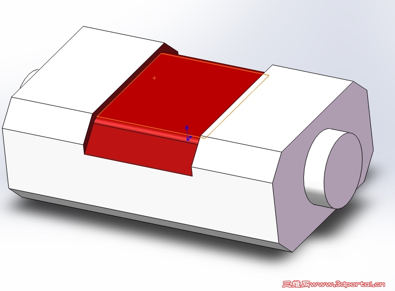

[求助] 师傅们指点一下图中红色部分如何加工
发表于 2015-2-24 20:18:30 | 显示全部楼层 |阅读模式 来自: 中国河南南阳
Image00000.jpg 001.rar (13.83 KB, 下载次数: 16)
 楼主| 发表于 2015-2-24 20:19:05 | 显示全部楼层 来自: 中国河南南阳
在线等急急急啊,师傅
发表于 2015-2-24 21:09:22 来自手机 | 显示全部楼层 来自: 中国河南
Marstercam的话是四轴平行铣削。ug应该也有类似的走刀方式。
9 K* t% m9 b" C8 {+ f刀具向量要选择垂直于面,只有这样才能完全清根。三轴定面开粗不用说了吧
 楼主| 发表于 2015-2-25 21:48:36 | 显示全部楼层 来自: 中国河南南阳
谢谢师傅,说的有点简单哟
8 \0 t7 p2 S) h( z( n# m( E5 p, \我是新手
 楼主| 发表于 2015-2-28 19:38:32 | 显示全部楼层 来自: 中国河南南阳
做不来啊" ]& u0 t; V* `# f  ~
哪位朋友可以帮我出个刀路看一下呀0 q9 }& i* W8 M! Z

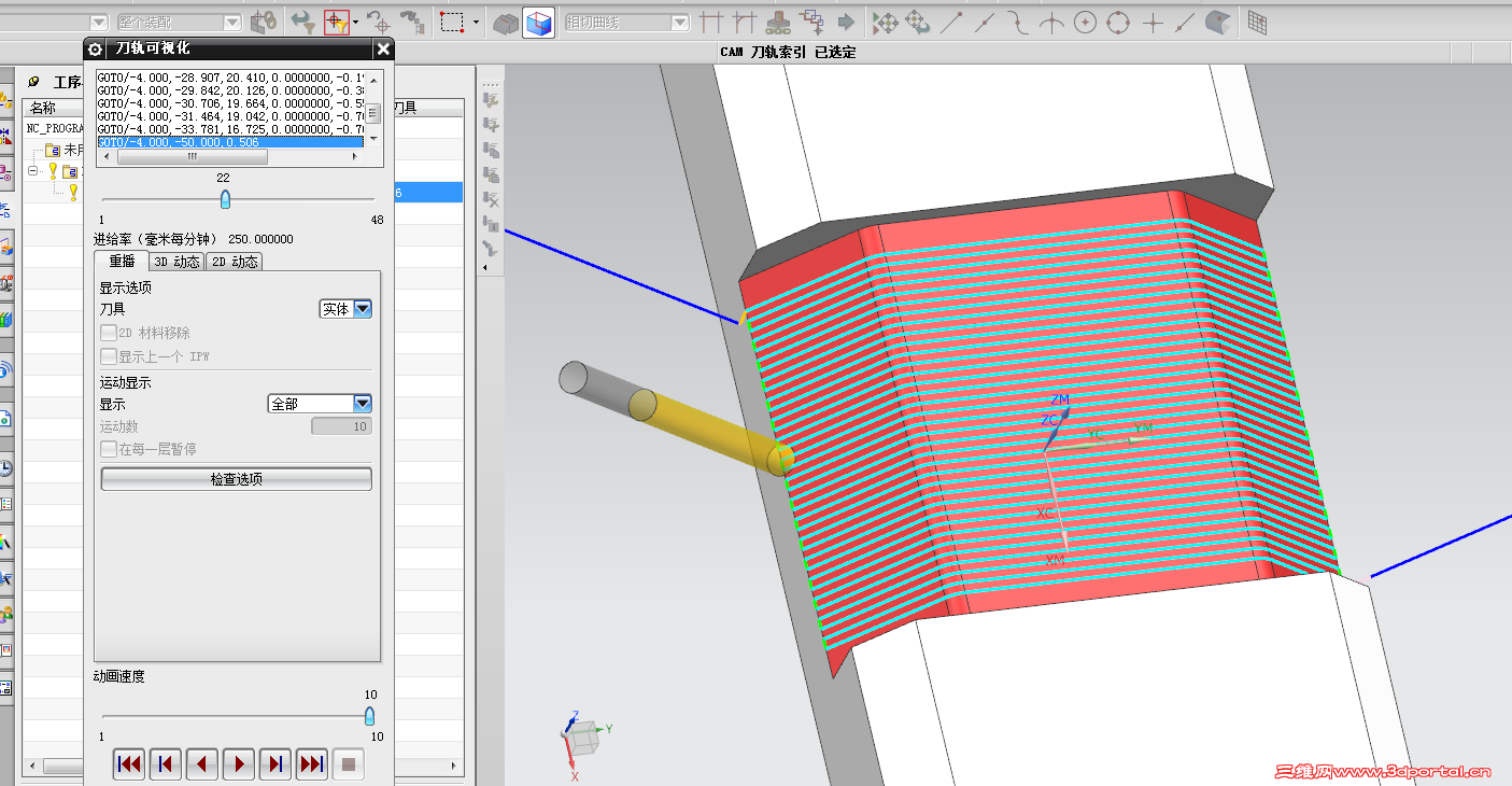

发表于 2015-3-14 12:50:01 | 显示全部楼层 来自: 中国江苏苏州
没事做了一个看
发表于 2015-6-3 20:34:34 | 显示全部楼层 来自: 中国江苏苏州
用平铣刀就可以了
