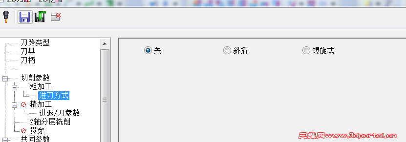

为什么,z轴分层设置了不提刀,路径和模拟看也没有提刀,可是处理出来的程序还是提刀了,还请大师指点迷津4 c; g- Q3 H  a4 X2 q

模拟也是提刀嘛,只是重复在一个位置提刀。

那怎么才不提刀呢?0 o7 x; Y1 F. ~" d

把进刀关掉。

  G0 P; r7 g( ]# u, S& K关了那不是直接往下插吗/
/ G( h' \, {, U,伤刀呀

) L/ R* j6 [! V0 C% f唯一的方法就是把你的參考高度降低一點....降到2-3mm就可以降低高度,節省加工時間, o1 a" m. B5 `5 u( ^0 B

要么就用曲面挖槽,那样就可以螺旋下刀而且不用提刀,2D挖槽不要螺旋就是直插下去,螺旋就要提刀,也可以参考八楼说的,弄个低一点点参考高度

增加一个下刀孔,增加这个孔的圆心串联图素,进退刀选指定点方式就可以了,
