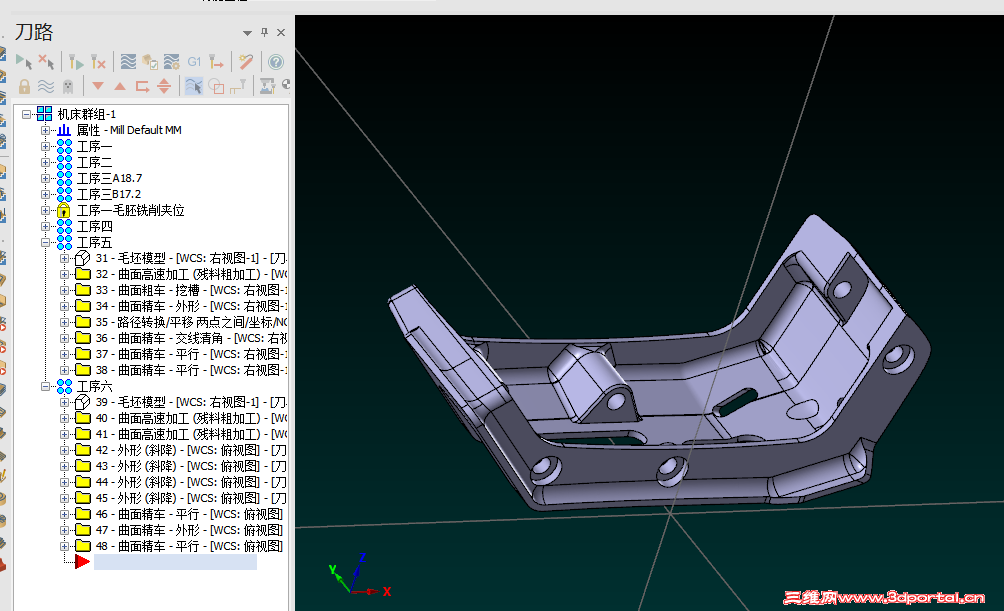

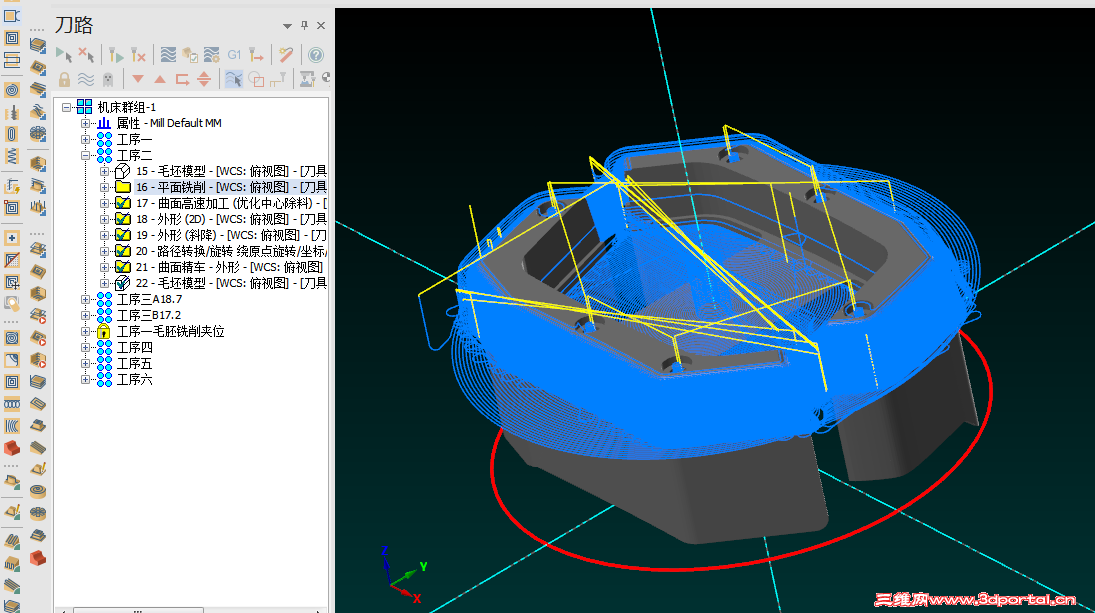

手板是年前做的用了整整2天时间,毛胚是D228-102的圆料,AL6061。做之前老板有要求是不要做夹具,所以我做的时候除了角度虎钳是没有做任何专用夹具的。

一共有6个工序

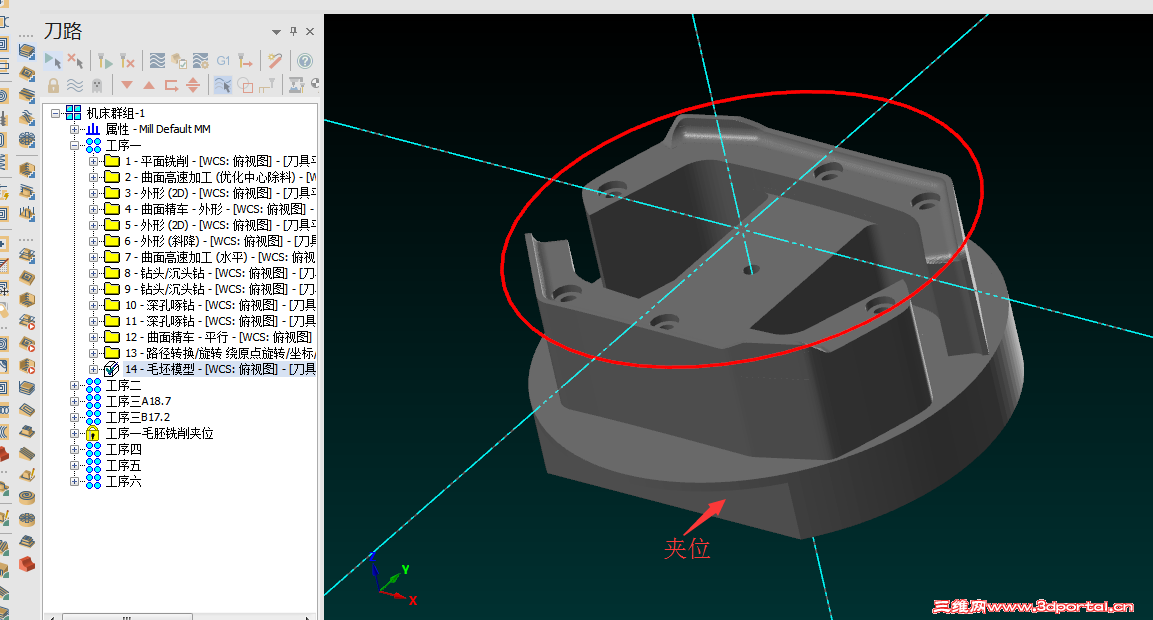

1序-----------------------------
  I$ b, {- K: M5 ^ 1-2.png 2 u8 g+ {9 V" R! \
) U) B8 v1 v4 W# _( |3 q) x0 c% }8 C$ U3 A% R% ^+ c

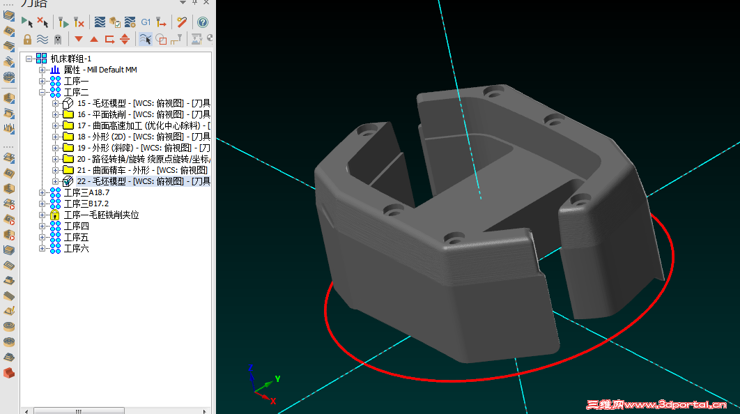

二序-------------------------------
) u0 N1 I8 x/ i1 O# ~( J3 A 2-1.png
" y- h7 f. N. l. U1 |8 X8 G
3 z* }+ @# c% T

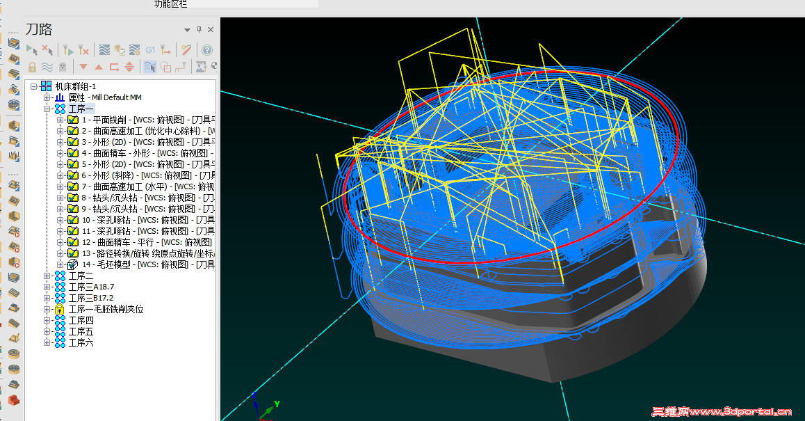

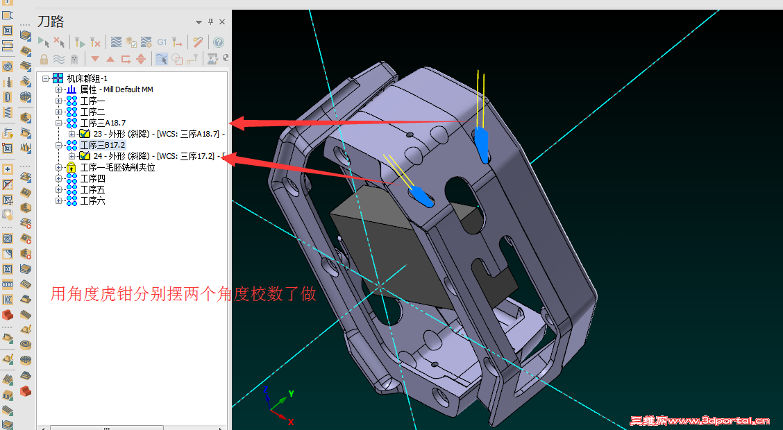

+ ~# Q1 |, h  _  o三序-------------------------------
* U# e) S& z; a5 t7 J 3-1.png 5 ~/ s, q0 ]% a! k
IMG_1040.JPG # A" s9 W4 |6 z) Y- [
, ~; g% ^+ e) [/ s/ [1 T9 @% H
4 a/ C. x4 U8 C9 o" W4 X1 e! S/ ?/ I7 x3 z9 P* V' a+ }1 W9 G

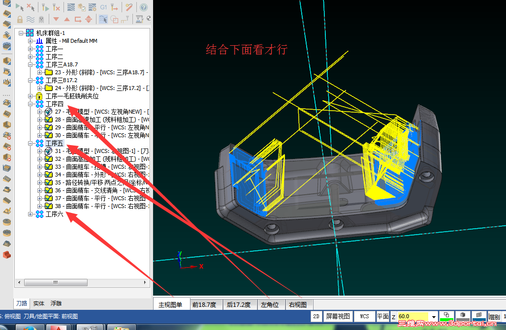

四五六序------------------------------
1 l) y* o/ b5 i+ I6 `/ y: K此工序之前用锯床把中间方形料大致去除
; c# z2 p5 k+ I$ ^  B  ?0 r! r2 e, I: c; A
1 h+ X6 Q/ u: U# D% }7 U 456.png
  V, j: T7 d# x# K& y: p1 N  B$ ]% [( h
7 C% w& q! g2 J, \3 j
-------------------------------------------  k# c1 ~& b7 }( Q& S- B

怎么设置的
 楼主| 发表于 2015-3-4 19:27:46 | 显示全部楼层 来自: 中国广东深圳
yy4566544 发表于 2015-3-2 19:39 static/image/common/back.gif- A- h# ]3 R. ?6 U- Q+ D2 P1 q
工艺不错,分享精神可嘉,程序...一般吧,给人拼凑的感觉,没什么技巧性。
( @3 l$ }) n1 w9 \; B嗯嗯,是有点,我做的时候也感觉的到,思路比较混乱
 楼主| 发表于 2015-3-4 19:30:13 | 显示全部楼层 来自: 中国广东深圳
HENGFENG1110 发表于 2015-3-4 17:13 static/image/common/back.gif
+ J9 \9 S4 c& ]( j  @% g怎么设置的
; z6 W0 b# Y% M- q在设置视图单里面,这个功能主要用在多轴的。不过在一些需要分工序加工的时候也能发挥作用
