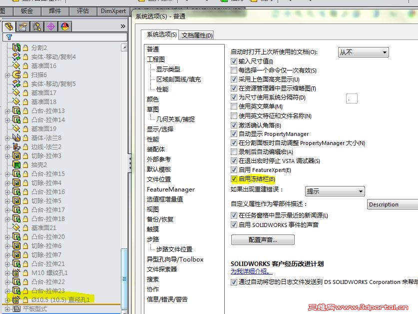

做机械设计的,最近画了一个比较复杂的零件,13米长2.5米宽,孔和板子较多,型钢也很多,i7的处理器,4G内存,显卡不是专业的,win7评分达到6.2还是不错的,画到最后,做一个拉伸需要很长时间,作一步要5分钟以上,受不了了,最后把一些构件改成装配形式的,到一定量也是很慢,请教一下高手,要什么样的配置才能流畅的作图?谢谢了

发表于 2015-3-29 21:28:36 | 显示全部楼层 来自: 中国江苏无锡
请试试冻结功能,就是将前面特征全部冻结,不再重建模型,只关注后续新建特征,如下图所示。如果好,请告诉一声!
阿帕奇 + 3
发表于 2015-3-30 16:24:38 | 显示全部楼层 来自: 中国上海
刚刚试了下,冻结确实很管用,谢谢
发表于 2015-3-30 16:31:44 | 显示全部楼层 来自: 中国山东莱芜
但要想修改冻结之前的同意慢的要死
