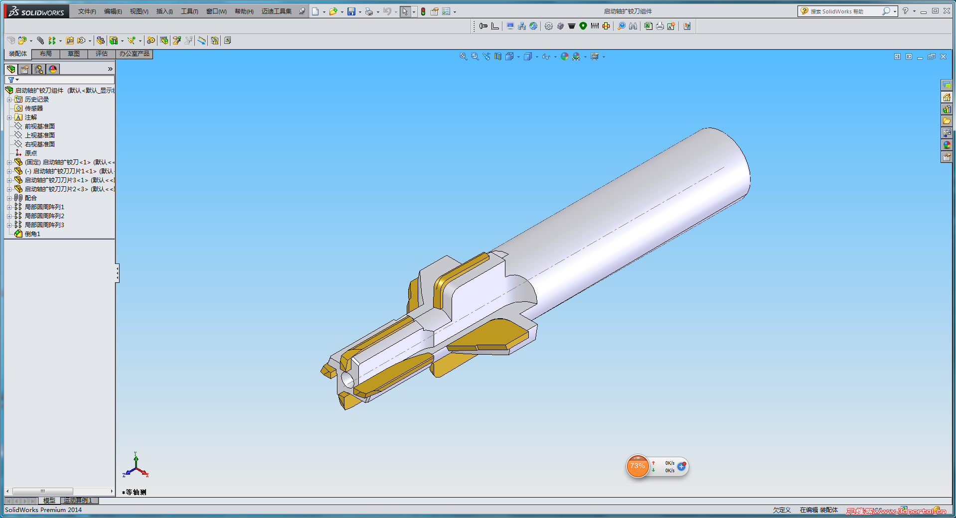

SW2014画的

发表于 2015-3-5 09:07:03 | 显示全部楼层 来自: 中国浙江杭州
刃磨和 加工 ,都不容易!!!
) [5 K& f0 t/ F: t& r1 A
( {" ~% l' m8 ?% C3 P$ i& o3 E  A5 q: l5 Y+ ]6 v2 R8 @9 |. q
看来是一次性刀具!!!!!!!!!!!!!

发表于 2015-3-7 08:22:15 | 显示全部楼层 来自: 中国浙江嘉兴
謝謝分享! / T/ t& C  ?  w/ |' Y+ v
搪孔铣端面再加倒角吧!
 楼主| 发表于 2015-3-8 09:06:16 | 显示全部楼层 来自: 中国重庆
ryouss 发表于 2015-3-7 08:22 static/image/common/back.gif, n( r  s3 d+ @5 l5 X! l
謝謝分享!
) G# J( F3 X7 W( @- k8 j$ U6 u搪孔铣端面再加倒角吧!
/ M0 e6 r3 R8 Y6 P4 [. b! @不客气,这是摩托车边盖上启动轴孔的复活扩铰刀,加工两级孔,两个孔口倒角。

 楼主| 发表于 2015-3-8 09:09:41 | 显示全部楼层 来自: 中国重庆
软体动物 发表于 2015-3-5 09:07 static/image/common/back.gif  p. h9 X" S7 L: N* e8 M+ b1 K* f
刃磨和 加工 ,都不容易!!!
$ i+ R3 U! S# r2 \. P7 z! T
不完全是一次性,可以向后修磨的,除非是孔径超小了。
