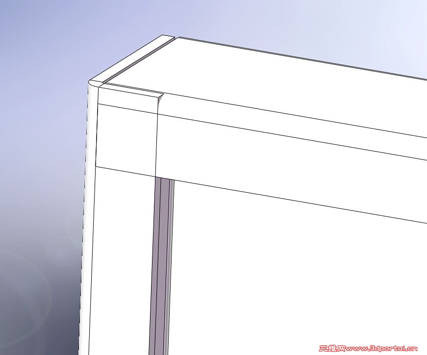

solidworks钣金此零件在折弯后自相交错是什么意思) g5 |4 ?, h4 b4 c" i/ P
如图中一样,为什么不是光滑的,看不见相交线呢,而且怎么做成脚上像是两个三角对接的那样啊。- M" r3 V$ Y6 Q/ X+ W  x9 o* f
大家看下角上怎么弄啊
大家看下角上怎么弄啊

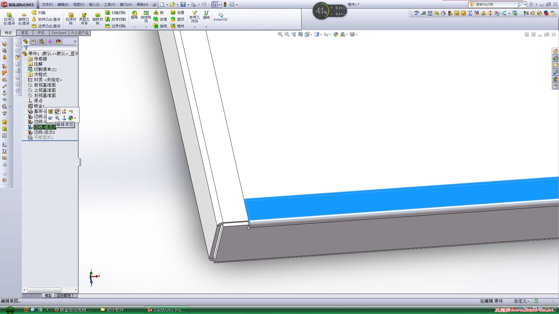

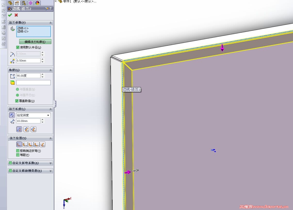

看图吧,说起来很麻烦。有两种处理办法
! @; k$ I9 k' [' w9 W( O第一种: a.jpg * u$ ^' F  B1 C. @* W- i8 u+ u
第二种: b.jpg " t# c! h: {5 C; K  ^) Z6 U/ U. w

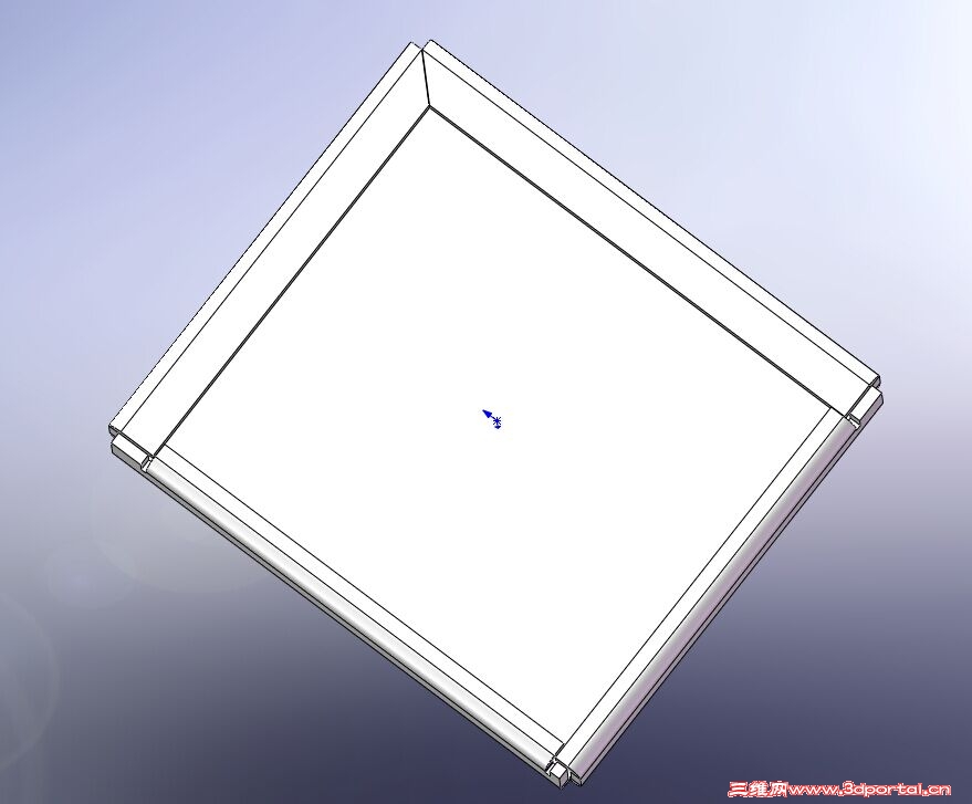

第一种是把要边线法兰的边线那边先切个缺口,使要边线法兰的边线变短了就不会相交啦。但是我为甚么没有在你给的原文件设计树那边没有看到拉伸切除呢
) u) ]$ X: n2 l4 q# X第二种那个三角那边,是两个边线法兰一起做,但是虽然可以是三角的,但是还是参了一点呀

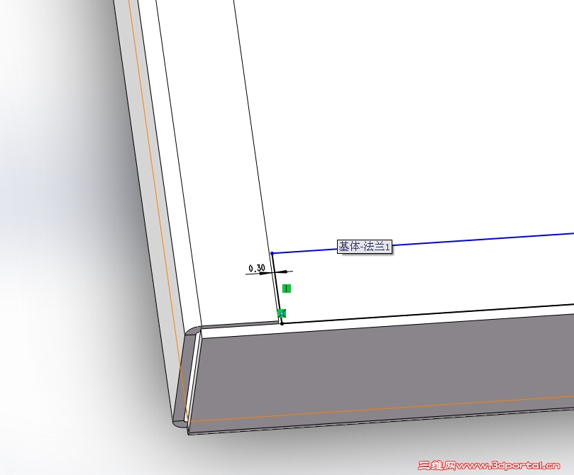

不是切个缺口。在做折弯时,选中边线出现预览时,可以拖动边界,就是两边那跟黑色线;或者你直接先点勾完成,然后在该折弯特征点右键,选择编辑草图,也可以拖动边界线。
8 ~# M1 s0 Z( j1 c+ w' T2 J' f至于两边一起做折弯导致的一条缝,缝间距可以在折弯半径下面那个输入框设定

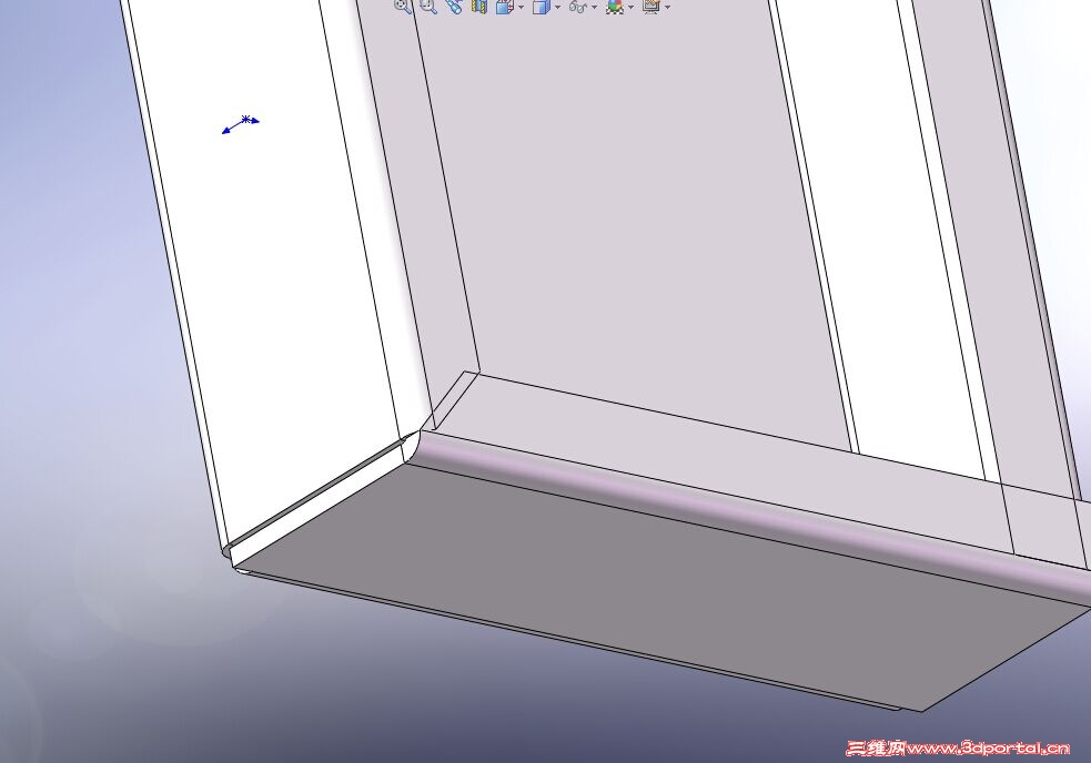

& c0 v  `, |# W3 u' S9 P这下全部理解,非常感谢!3 [/ s8 i' x- ~$ f8 f

遇到过,改草图就行,直接处理有时弄不彻底

钣金件接口部分必须有留有缝隙,有相交的地方需要做切除或更改草图,设计意图很重要!做了好久钣金,发现用实体建模,转换钣金比较快捷省事!修改也快!!!个人体会!!!!
