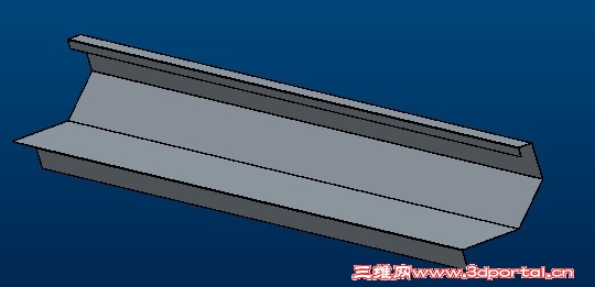

creo2.0创建法兰功能很多时候不能创建,不知道为什么,难道是盗版的软件?如图:2000mm长,端部无法创建法兰(向内)

拐角处加圆角半径,并且法兰高度不要过高。
