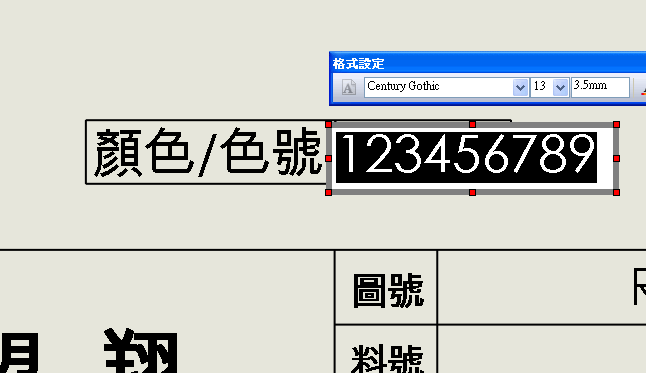

在AutoCAD中可以将文字对正设置为布满指定空间,这样无论字符串多长,都会根据设置的宽度完整显示整个字符串。在SolidWorks中有没有什么办法做成这样的设置,这样在标题栏中设置的代号和名称就能完美显示了。

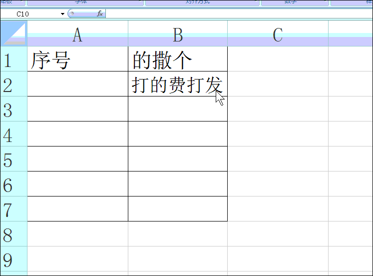

CAD没有这个功能,EXCELL有缩小字体以填充功能,$ D/ t( @, I8 K1 L6 y; n
鉴定完毕; ~- v( E) l$ i" W9 Z+ S
发表于 2015-3-13 22:35:23 | 显示全部楼层 来自: 中国浙江嘉兴
只知道可以置中
. b* M9 N# t0 z* l

哪个版本的?我的2012为什么没找着?
发表于 2015-3-14 08:28:42 | 显示全部楼层 来自: 中国浙江嘉兴
cloudpeng 发表于 2015-3-14 08:23 static/image/common/back.gif
7 t8 N5 [! p# A% ^% o1 V哪个版本的?我的2012为什么没找着?
9 h& ^" O2 ~. l1 j同樣用2012
9 ~. ~( L& g. n) u5 h
6 d: W) n$ f6 L; J4 E/ M在 註解文字 點滑鼠右鍵

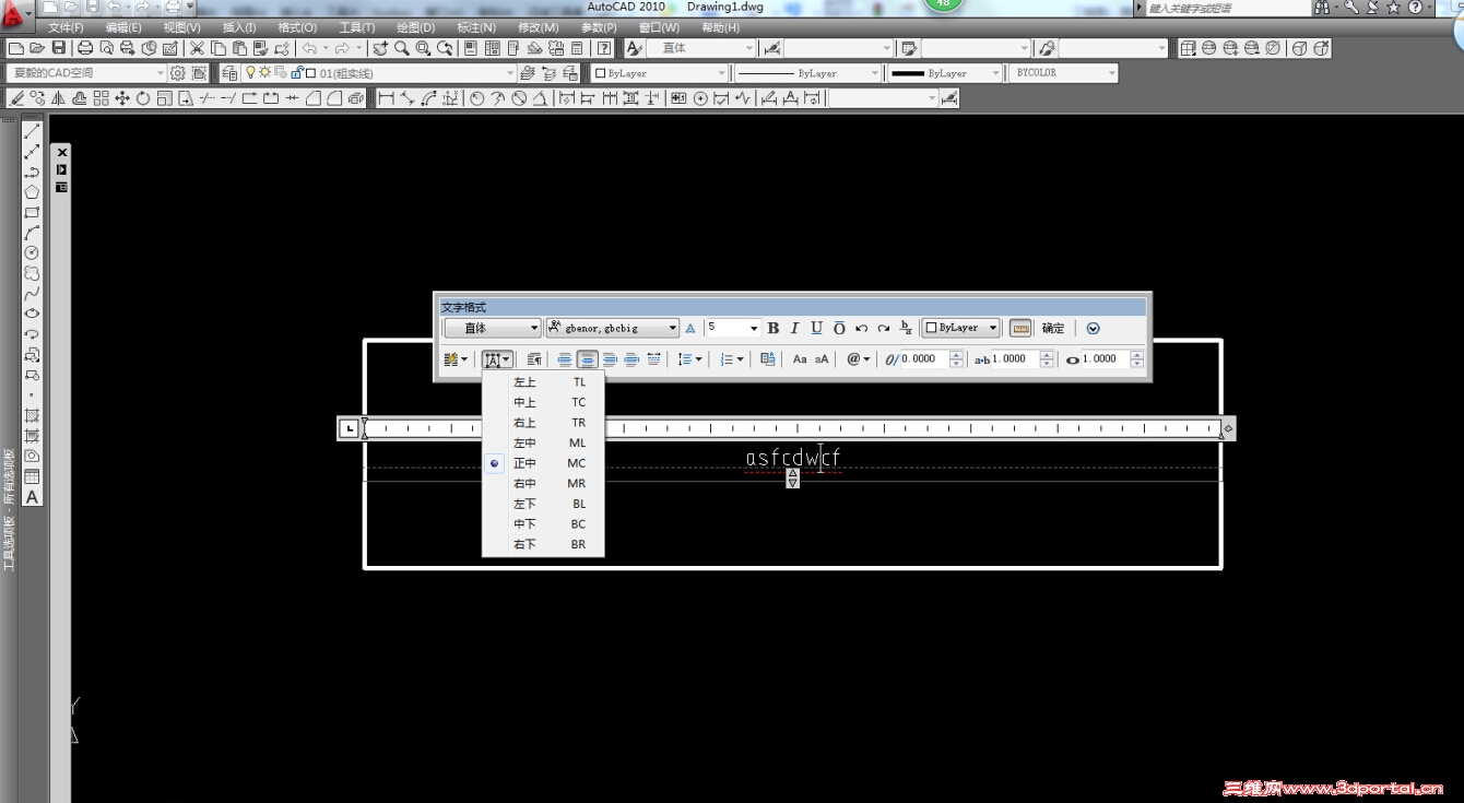

 楼主| 发表于 2015-3-24 10:25:02 | 显示全部楼层 来自: 中国山东淄博
jinqin11 发表于 2015-3-13 16:45 static/image/common/back.gif" ~6 x, ~$ y& `2 i( |$ Q, H  h" [
CAD没有这个功能,EXCELL有缩小字体以填充功能,- l9 A* N# r0 `/ B8 i  p
鉴定完毕
) F" J' P& o/ D& W, ~8 ]3 ]回家好好学学CAD吧。

 楼主| 发表于 2015-3-24 12:12:02 | 显示全部楼层 来自: 中国山东淄博
repzk031 发表于 2015-3-24 11:23 static/image/common/back.gif! @  T5 [1 ]/ f. y" H
本人也是不用也不学习CAD很多年了,既然您知道的话就说下不也挺好的.
* t9 A. R7 e  W用单选文字命令(DTEXT),对正样式设为布满。& S' F4 c5 r8 N4 X4 C
