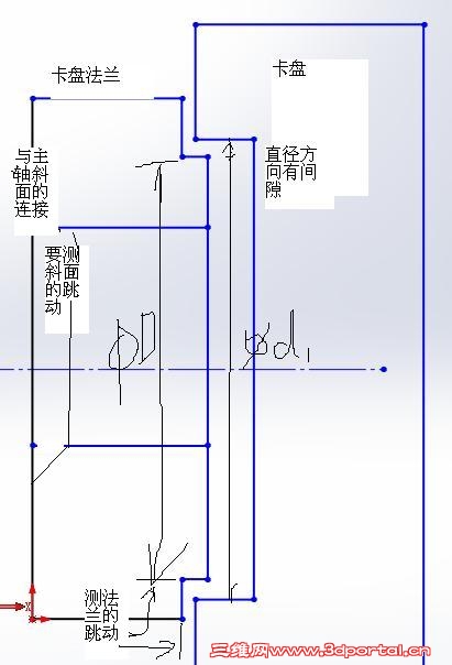

请问。
( \. v% z. i2 t/ T2 G% e, g如何检测车床三爪卡盘夹持部分即卡爪夹持一个标准的棒料与主轴系统的同心度呀! i& Z$ _9 x) m1 n/ j0 M
发表于 2015-3-9 22:51:41 | 显示全部楼层 来自: 中国江西九江
三爪装夹标准芯轴,用百分表测量芯轴的径向跳动量即可
渔樵 + 2 应助
发表于 2015-3-9 23:20:20 | 显示全部楼层 来自: 中国湖北黄冈
1. 先用百分表打主轴外径或内孔的跳动量;2. 标准检棒夹持在三爪上,百分表架在大托板上打跳动量,并要比较跳动的方向(即相位)是否与主轴相同,如果跳动量方向不同则说明有误差。

如果同心度相差较大,则三爪内部夹持以短圆棒是卡爪受力,再将小型外圆磨头装在刀架上进行就地加工三爪的夹持面来保证同轴度。也可以用硬质合金车刀车削三爪的夹持表面来提高同轴度。

发表于 2015-3-28 15:37:31 | 显示全部楼层 来自: 中国安徽蚌埠
本帖最后由 jinqin11 于 2015-3-28 15:48 编辑 3 |0 w/ a! a) ?
) D9 p  E* k8 Q# b; [, O- s卡盘安装时有个定位圆,圆有间隙造成偏心,可以校准。' I* C, a$ p) D. @% p
预紧螺丝,敲击卡盘,校准同心度,完成后锁紧螺丝,当然还有看跳动,不行重复动作
