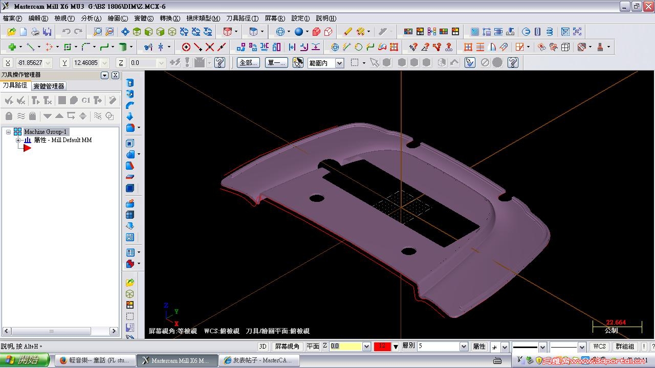

[求助] 曲線補正R角都不順
发表于 2015-3-10 02:15:28 | 显示全部楼层 |阅读模式 来自: 中国台湾
Z.rar (376.86 KB, 下载次数: 13)
发表于 2015-3-10 09:55:47 | 显示全部楼层 来自: 中国上海
看到不顺就不要用这种方法,画轮廓线把面画出来,应该没有难度吧
发表于 2015-3-10 11:23:48 | 显示全部楼层 来自: 中国四川成都
什么叫不顺?曲线变弧或公差优化你值得拥有
 楼主| 发表于 2015-3-10 11:47:15 | 显示全部楼层 来自: 中国台湾

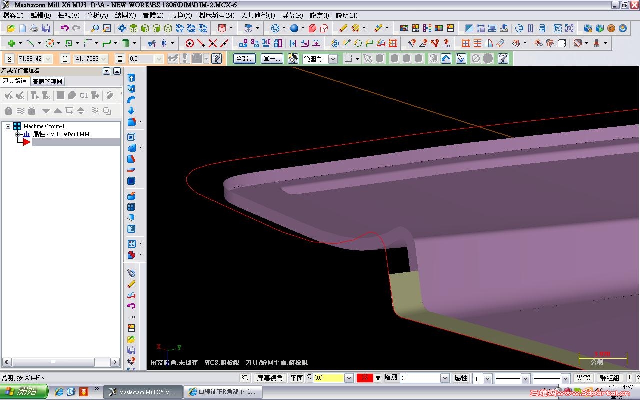

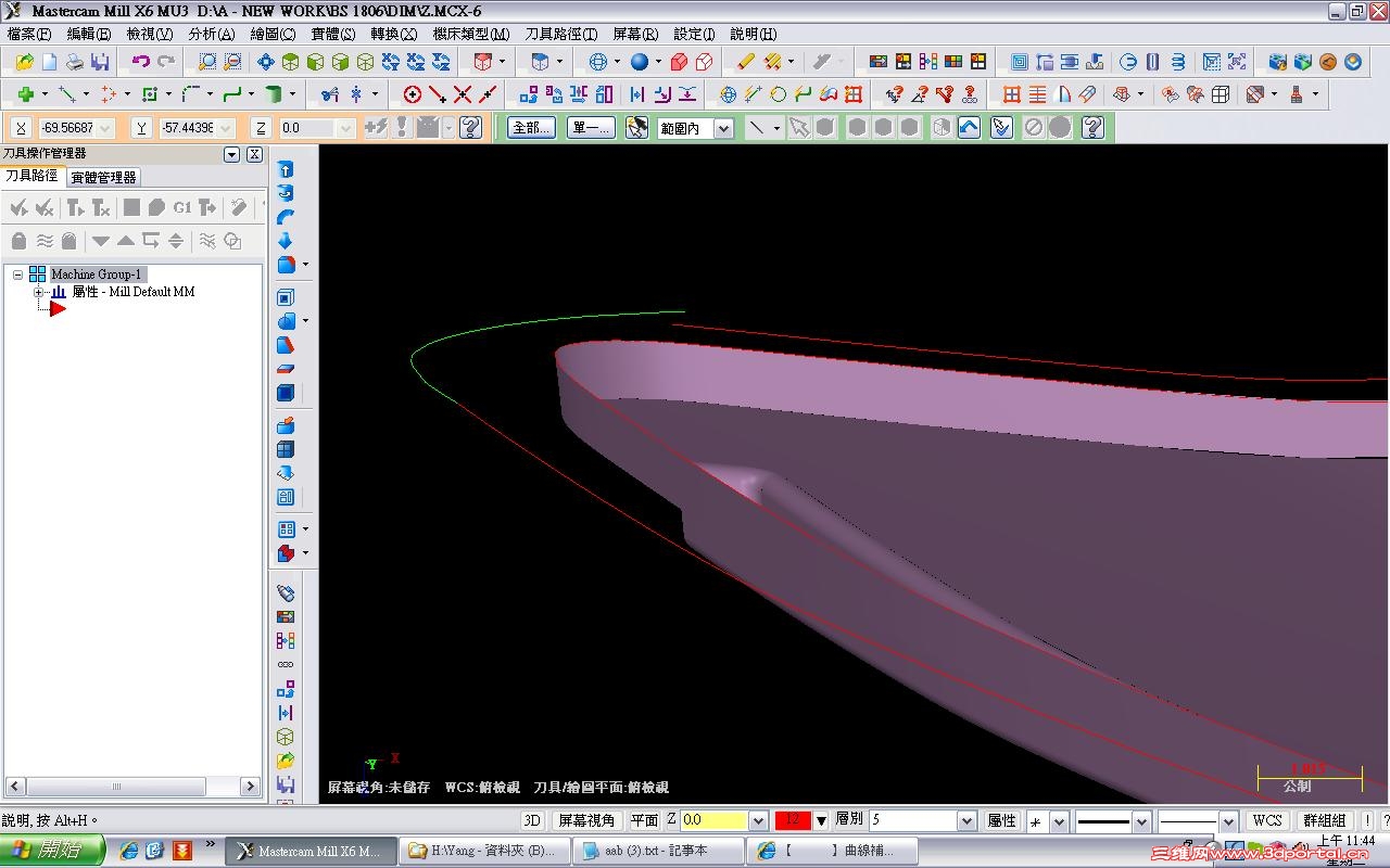

邊界補正2.5 ~弧線R無法順勢延伸
发表于 2015-3-10 13:37:55 | 显示全部楼层 来自: 中国福建泉州
無法順勢延伸,就熔接好了
 楼主| 发表于 2015-3-11 17:00:02 | 显示全部楼层 来自: 中国台湾
搞定了 , 用其他軟件off set ~~  {& [# A5 d' e/ ]  @
发表于 2015-11-2 15:33:21 | 显示全部楼层 来自: 中国湖南邵阳
先把它转换为单一曲线 ,再3D偏置。
