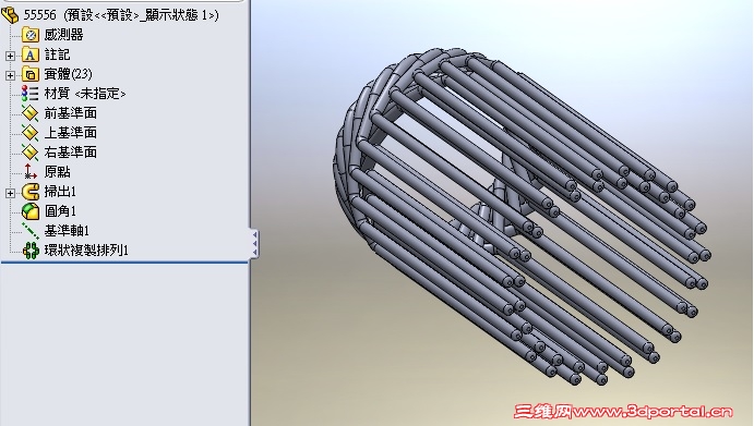

发表于 2015-3-10 07:57:53 | 显示全部楼层 |阅读模式 来自: 中国浙江宁波
最好能把solidworks文件发一份   想知道这个是怎么画的  求大神指教
3 U0 `' x9 \: W' m4 Y% @" C, G; e' Y
发表于 2015-3-10 19:28:38 | 显示全部楼层 来自: 中国台湾
這樣?; h5 f# h% k# d9 |- R. A/ u
未命名.jpg # m( o3 a! A6 l+ A' W1 m
55556.rar (2.06 MB, 下载次数: 32)
 楼主| 发表于 2015-3-10 22:43:10 | 显示全部楼层 来自: 中国浙江宁波
是的  谢谢

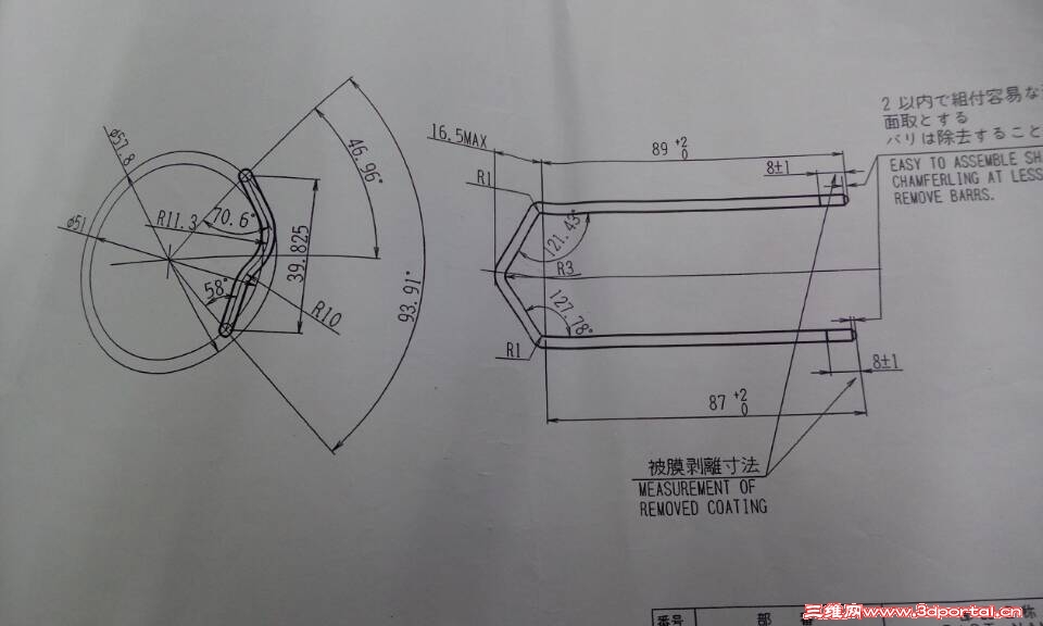

发表于 2015-3-11 14:32:28 | 显示全部楼层 来自: 中国广东东莞
畫了一下,有個尺寸不對,不知為何?
零件1.PDF
182.2 KB, 下载次数: 13
