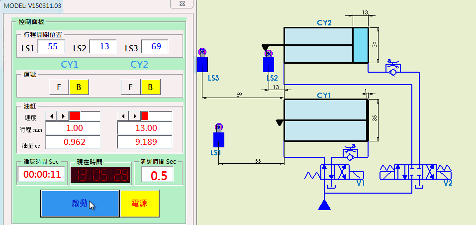

8 z8 a# ]/ m2 ~' W4 n  x如上是零件草圖作圖,而在工程圖可善用線條及顏色,另新增液壓迴路,2位4口單動電磁閥及% I* q4 u  ], I  K
3位4口雙動電磁閥,增加可觀性,編程宏大致可參考之前教程.) V0 U1 X% }! q, ]

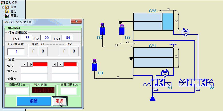

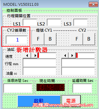

新增CY2循環次數之計數器,可以控制CY2往返之循環數,
: j. R6 ?. H3 s  T) L/ P所以說這只是一個概念例題,理解了擴充性是很大的.$ f: v6 ^$ ^, U) D4 w
