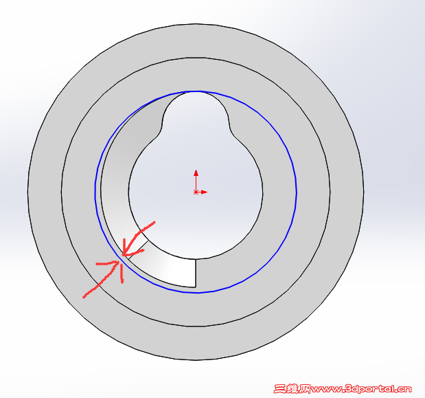

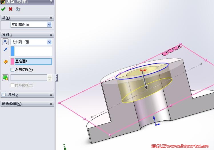

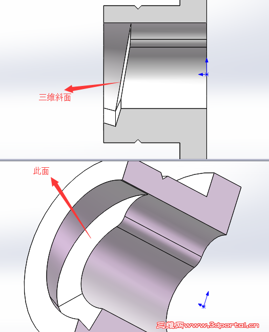

想画一个锁扣,使用扫描切除后 出来的面是一个三维斜面(应该是一个二维斜面),如图1。  还有,切除后,圆变小了,不知是什么原因,如图2。

) z$ n1 R- c) K1 f; [您这个还是不对  您看我的第一张图的上图   那个面是一个三维斜面  是错误的    应该是一个二维斜面
发表于 2015-3-13 11:14:11 | 显示全部楼层 来自: 中国辽宁丹东
先拉伸内环,切除斜面,然后拉伸外形,切除内型。
发表于 2015-3-13 11:27:31 | 显示全部楼层 来自: 中国安徽蚌埠
拉伸切除,到成形到面,  k. i; A7 z5 I* g. v7 E
