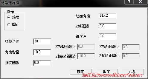

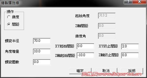

! ^! t6 U& R" h* t6 [7 I: h  } 2.PNG + u# H% S8 w1 m2 a3 H9 }. d
- r/ D9 @, k+ K; U1 k. A
Q1:請問為什麼以上兩張圖$ H. v' C* M# @( m3 q
錐度&間距2 b) S5 {; c' u/ Q* J/ Y
Q2:兩者選項有不同的設定??
* }9 F' t+ t) hQ3:我需要以下幾種功能 請問有在以上當中嗎??
1 o" O" ^* b/ Q6 _% e& e1.輸入螺旋之圈數
  P$ A7 }7 D6 b! T% g2.輸入螺旋半徑1 P0 j/ t6 ]5 Y( f. z1 m1 |
3.輸入增量角度! H% ?  n2 c% e! C# t3 D2 x7 a7 o
4.輸入螺旋增量半徑9 S% [2 d/ V5 c; H. j( |
5.輸入起始角度
1 d$ v4 k; A9 r  N$ j6.輸入Z軸起始值( i; I: ^. f/ q/ @* A! e  B
7.輸入Z軸總高

发表于 2015-3-12 09:50:59 | 显示全部楼层 来自: 中国广东深圳
沙发先占了,楼主要的都可以达到,不过你你说重复了,第一个跟第七个只用输入一个就可以了
 楼主| 发表于 2015-3-12 09:59:30 | 显示全部楼层 来自: 中国广东东莞
满天星123 发表于 2015-3-12 09:50 static/image/common/back.gif# {3 L& \3 A+ d# |6 P- ^
  @2 f# I  b9 _6 u% i
那沒關係 我想請教一下 個個相對名稱是什麼 能幫我解釋一下嗎  I' H2 b9 ~, z4 B! }/ y
像地1點 輸入螺旋之圈數
. p) u" N3 q! f. ?我該在上面哪個地方輸入 這樣 麻煩妳了
发表于 2015-3-12 13:28:58 | 显示全部楼层 来自: 中国广东深圳
linchun19901226 发表于 2015-3-12 09:59 static/image/common/back.gif
6 ^$ F  e; d& R& m7 X) _8 e2 ~) {. x那沒關係 我想請教一下 個個相對名稱是什麼 能幫我解釋一下嗎
3 l( [6 ^$ Z0 H% m像地1點 輸入螺旋之圈數7 g$ z% W9 Z# x2 V5 S) d; z
我該在上面哪個地 ...
& B6 H" t* R! Z0 i
你可以给一个信息的数据我再帮你介绍,不然你很难明白,最好你说一个你想要画的螺旋线,把所有的要求说出来我再给你解释

发表于 2015-3-12 16:41:10 | 显示全部楼层 来自: 中国广东深圳
linchun19901226 发表于 2015-3-12 13:44 static/image/common/back.gif
, u5 O6 `) F' {0 k( [, {螺旋圈數0.13
# w/ K: e: h- o6 i; P( T起始角度313.2
; I4 A* H$ X( o; Q' F螺旋半徑65.94
1 _; v" @& g: }+ `* IZ总高度0  ?
发表于 2015-3-12 17:06:32 | 显示全部楼层 来自: 中国广东深圳
linchun19901226 发表于 2015-3-12 13:44 static/image/common/back.gif  W* ~0 J4 a5 d, s2 q
螺旋圈數0.13
9 `" p: D9 d4 J1 Z起始角度313.2
; G+ Z$ k  B( l" V9 t: {螺旋半徑65.94
/ c; P2 m+ d! F$ m! T我这边用的X8,跟你那界面不一样所以没法截图,抱歉,你可以直接按照你的要求把那数值输进去,试一下就知道了,比如说螺距和高度定了,那么圈数就是死的,

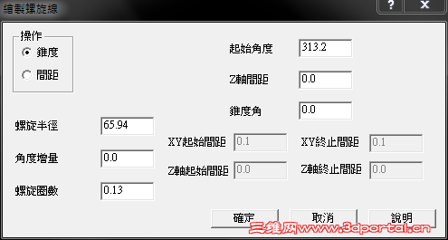

+ G  d) i; ]( e7 A/ i. a像我這裡只輸入了
- [1 @+ R1 J3 O3 `8 R# X螺旋圈數0.13
! q% F" P6 \+ g0 P  l起始角度313.2' R# p, w, v1 W/ g3 ?
螺旋半徑65.94! {6 d" u0 S/ s) `& U# a- I
其餘我不知道該輸入哪裡了) d: U1 s% ~$ b; k1 C9 Z) k
Z總高 = Z軸深度
% p5 A* e3 g4 G6 W* D' H以上3個0.0的參數我不知道該如何設置了0 p" V% ?$ {! R
发表于 2015-3-12 18:46:35 | 显示全部楼层 来自: 中国广东深圳
linchun19901226 发表于 2015-3-12 17:16 static/image/common/back.gif
. B! [3 G$ }- v4 L3 H4 S% J2 l- m& d像我這裡只輸入了
& ^7 ?- f! d3 Q  W! B+ c螺旋圈數0.13* Z4 r" x- r* z- L9 E" D. i4 }* D& _
起始角度313.2
' P( t6 n6 F8 }: b2 i' n你这个还少一个螺距,其他的你不给的话软件就默认o
 楼主| 发表于 2015-3-12 22:08:32 | 显示全部楼层 来自: 中国广东东莞
满天星123 发表于 2015-3-12 18:46 static/image/common/back.gif, l+ D3 V7 l; R, E6 w3 d
4 v' ^, O+ ?3 }/ w4 G
那請教一下 羅距的話畫該怎麼辦
' A) A% G- {* R5 N像我如果要話我這樣一條螺旋線
' @- M9 a9 B7 Y還是有什麼功能嗎?; g& k* M) }9 R# }& d0 H$ c
還是可以另外做外掛模板嗎?
发表于 2015-3-13 08:59:07 | 显示全部楼层 来自: 中国广东深圳
linchun19901226 发表于 2015-3-12 22:08 static/image/common/back.gif! t7 J* x8 r) ]; U1 Y
那請教一下 羅距的話畫該怎麼辦
. I/ u  ^( \( T3 ?+ s, G& {0 v3 U像我如果要話我這樣一條螺旋線
# Y. ~4 ~1 x! P9 n% T/ Z, y7 x還是有什麼功能嗎?
) n+ n& U/ \. X4 x) a1 V1 I0 J
不是应该怎么办,是你要输入参数才能画得出来
