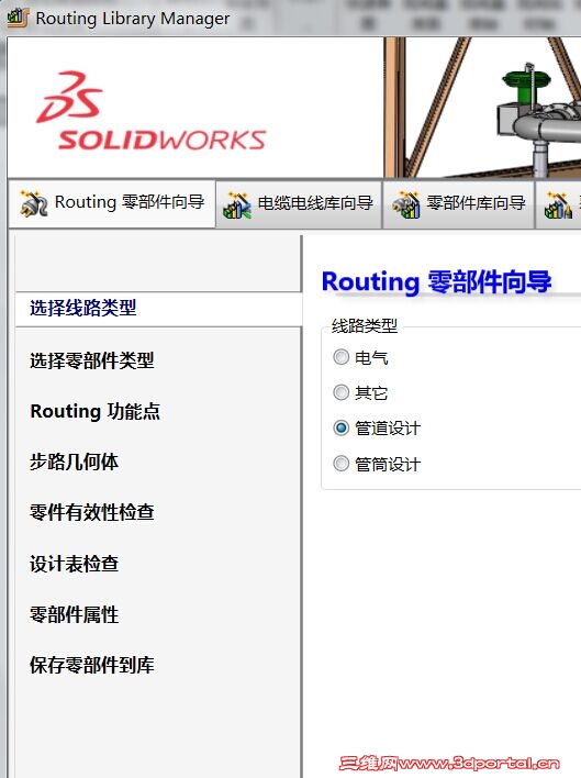

sw2015中库文件在插入装配体中时,可以用tab键进行方向翻转。可自制的库文件却无法用此方法翻转。不知哪位高手能解?请多多指教6 C5 o! P& k2 `0 |6 {

你说的是啥库零件,是管道零件库吗?

  }* o, M  m1 |是的,是管道零件库
发表于 2015-3-14 16:05:07 | 显示全部楼层 来自: 中国上海
你可以在管道设计向导中按他提示的要求去做就可以了

今天忙活了一上午也未搞定!参照库文件中的法兰管道零件的制作方法,也无法实现翻转。只好暂时放弃。不知这位朋友是否做成功过可以翻转的管道库文件?

% Q8 V& n% R. `5 x7 o3 r7 g昨天发现,自制的螺纹连接单向阀在插入管路时可以使用tab键进行180°翻转,可是做的压力变送器却不行?!不知你是否可以?  H2 [# P- j1 s( w1 r# D
这是我做的的压力变送器7 c- r( c( Y! t# P* _: A

4 X* U& y2 X" [- u你是15的版本吗我打不开,你这只有一个连接点无法180°旋转,并且也不需要180°只需要按shift+上键或下键左右旋转就可以了。

- W# `0 l- j0 i1 }; `# Y5 u8 h十分感谢!按你指点的:“按shift+上键或下键 ”解决了插入管路库文件方向的调整。# k) b2 a- O- x5 e4 O: E, z
高手!!!再次感谢你的指点!
