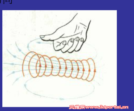

 楼主| 发表于 2015-3-29 20:49:27 | 显示全部楼层 来自: 中国山东东营
本帖最后由 thanks3467 于 2015-3-29 20:53 编辑 1 R- m5 o1 b/ V
8 y6 S4 ~) M4 N
我现在上火,我说的不是火星文吧,反置一下当然不是把正负极对调,而是所有的接线不动,也不是原地不动旋转,实在没办法了上图,[url=]QQ截图20150329204612.png[/url]
如图原来电磁铁的装配方向和手指的方向一样超左,如果反一下朝右
 楼主| 发表于 2015-3-29 20:55:16 | 显示全部楼层 来自: 中国山东东营
如果反一下朝右,那么电磁铁会不会由吸力变为推力或者推力变为吸力呢?

( c3 b& V  Y* {; {+ z你说的是把电磁铁线圈取下来,反头再安装吧。
. W6 ^) w& i1 I( a0 W) t7 V  ?一般电磁铁线圈都有防倒装结构的。* Q- |, o  P5 k+ u. C' I# }
线圈反装是不是推力,取下来反装试一下就知道了。

发表于 2015-4-2 11:33:26 | 显示全部楼层 来自: 中国陕西西安
thanks3467 发表于 2015-3-31 22:41 static/image/common/back.gif
, [+ a+ c( ^4 F& T: @! M就是这个意思
2 `9 X7 q' E5 w1 J4 b
楼主,我试过了,不影响,反着装安装没有问题。你的意思我开始就听明白了。
