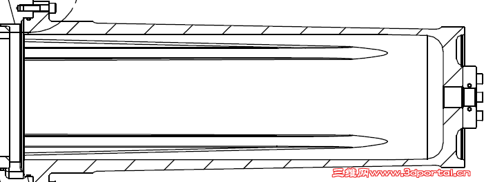

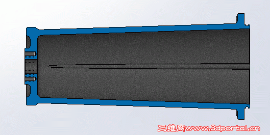

请教各位:怎么在圆筒内画图片所示的加强筋,尾部像像把剑,我使用的SW是2014% x' ~' x5 t: m) M" |" L# a

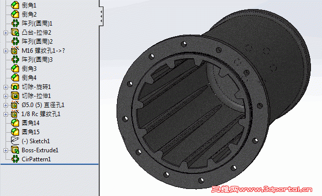

本帖最后由 gt.adan 于 2015-3-13 11:23 编辑 6 D# z4 h8 _0 w& I/ _
/ ~- w# k# ]2 K0 s4 \0 ]6 x這和你要做的肋材截面有關,指定方向的拉伸就可以解決。4 Q% a7 r7 B2 L: v9 Q' s; S
只要截面草圖端面是圓弧形的,收尾自然會像劍一樣。
3 k1 g6 f$ i, W$ o7 R( Z9 H
9 m4 U* e1 g* J! m' H
阿帕奇 + 3

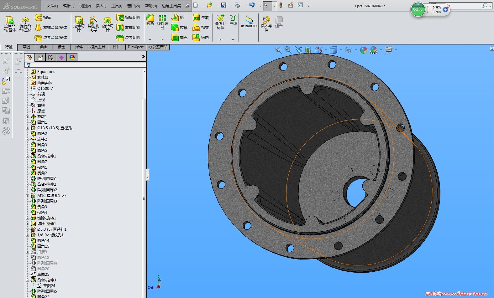

 楼主| 发表于 2015-3-13 11:41:14 | 显示全部楼层 来自: 中国广东东莞
; I/ Y- n% O# ^0 _
gt.adan 发表于 2015-3-13 11:17 static/image/common/back.gif! Z8 r  }) E" w1 \* u) o$ w( {
這和你要做的肋材截面有關,指定方向的拉伸就可以解決。4 J" ]( l; T- Y" b" x
只要截面草圖端面是圓弧形的,收尾自然會像劍一樣 ...
! E/ E- [* {1 E/ M感谢阿丹指点,做出来了
