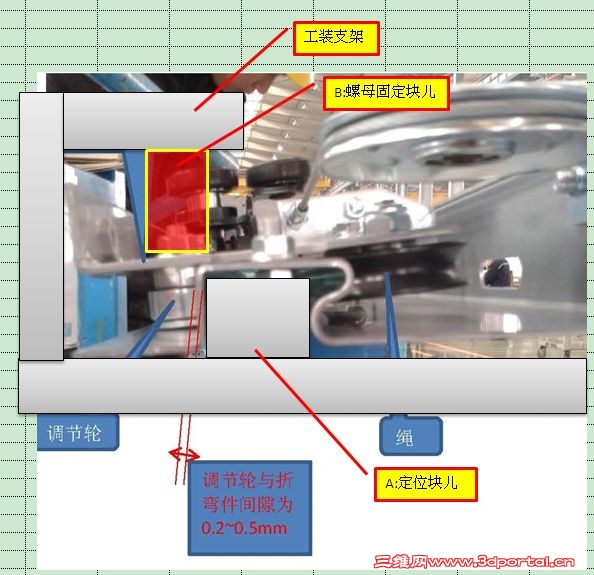

现有一工装设计需保证附件中0.2~0.5mm间隙工装,寻求各位指点,谢!!

你指的是组装时候保证滚轮与钣金件间隙为0.2-0.5?组装时加一个0.35的垫片?
发表于 2015-3-13 12:53:33 | 显示全部楼层 来自: 中国辽宁大连
另外,如果上面图中红色标记处折弯角度稳定的话,可以用竖直边定位,再用固定螺丝刀头找螺母中心保证0.2-0.5的间隙量。

  [- `$ `& Q9 n" y3 |& z: w1 j我们现在使用的是0.4mm塞尺控制,但是调节轮螺栓锁紧后,塞尺取不出来被卡紧,要很大的力推开调节轮,所以又费力又耗时间。现求快速或灵巧工装方案。

& j- e; q% @! W2 V# w竖直边经折弯后直线度会有0.5mm左右,另你说用固定螺丝刀头找螺母中心保证,不是很明白,请细说,谢!

1 I8 q' S' ~8 _7 A  F+ O把塞尺一端磨成斜面,方便取出* `0 \7 ^- K% x

这么薄磨成斜面设备可以加吗,就算加工出来,那不是经常要更换啊.

也是太薄了,不至于经常换吧。磨成斜面主要是方便取出来。现在不是滚轮锁紧后,塞尺不好拿出来么

后面的固定体上可以设工艺螺孔,用螺钉结构调整到.35,然后松开螺钉 即保证尺寸,也不麻烦可以取下来了。关键是能不能加工艺螺孔,设计者能不能用组装工艺来让一步。赢得生产一线人员和工艺人员的尊重。这样才是真正的设计师。
发表于 2015-3-16 05:26:21 | 显示全部楼层 来自: 加拿大
若如果钣金导板不能加工艺孔,可以做专用的工艺块,工艺块截面与板的外形尺寸相同,先在工艺块调整好再安装入导板。
发表于 2015-3-16 10:26:17 | 显示全部楼层 来自: 中国辽宁丹东
建议,导向轮垫圈换成蝶形垫圈,保证螺母旋紧时不移动,精度可以保证。

首先感谢楼上各位大侠。
8 p# _3 U8 j* l4 }, ?现方案是调节轮与钣金折弯面上开几个小径孔,然后用软质PVC冲出凸形与钣金小径孔对应装配,待调节轮螺栓锁紧后再取下PVC板。目前还在PVC开模中。
