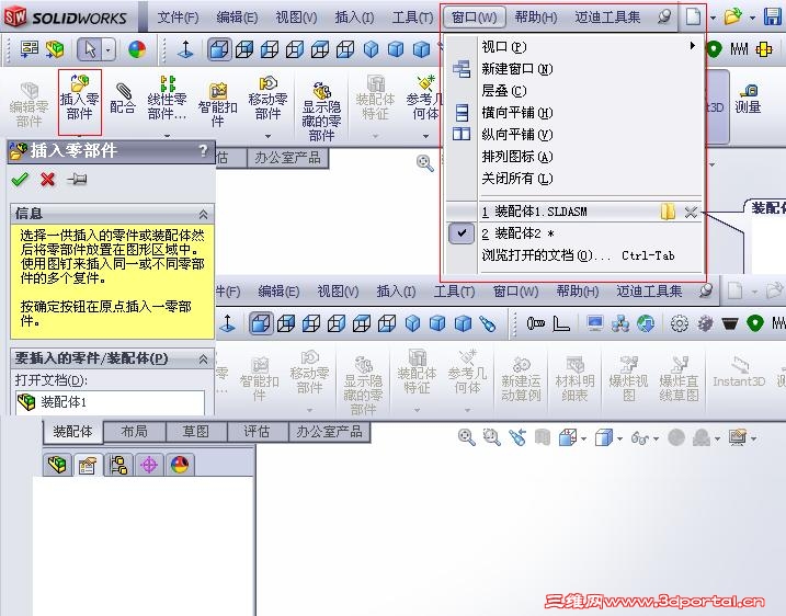

发表于 2015-3-14 23:15:35 | 显示全部楼层 来自: 中国广东揭阳
插入零件菜单下拉菜单可选插入装配体
在装配体中插入零件下拉菜单可选插入装配体

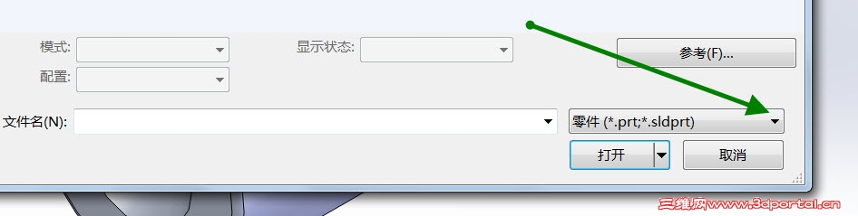

发表于 2015-3-15 21:11:36 | 显示全部楼层 来自: 中国山东威海
点击下拉按钮选装配体就可以了+ e- j9 N8 s8 y: {2 A
; ^: q( y- e1 u: z, R1 w) @
发表于 2015-3-16 11:02:15 | 显示全部楼层 来自: 中国江苏无锡
要看你的装配体文件放在哪里,如果没有就说明你要的装配体不存在,需要重新画下然后记得保存
 楼主| 发表于 2015-3-17 16:34:55 | 显示全部楼层 来自: 中国江苏徐州
点击下拉按钮选装配体就可以了
; G1 J8 E# X" a6 k* I( e5 h5 v; D( _  z5 I/ R- G- Q) `8 B2 Z
5 p' W* p9 Y* q1 c
2 ?5 w  {% W* F7 \1 z( j! e6#楼的朋友谢谢了
发表于 2015-3-17 17:00:59 | 显示全部楼层 来自: 中国安徽蚌埠
零件太多,可以打开零件先,然后在插入页面上直接看见
