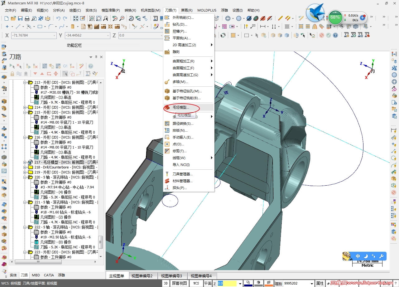

4 Q# F) H2 d; V' d Image 3.jpg 各位大神请问 我怎样才能把 通过毛坯模型创建的图形保存为st的图形呢  x6里面好像直接就有另存为图像的功能  x8里面怎么弄啊   望指教 谢谢

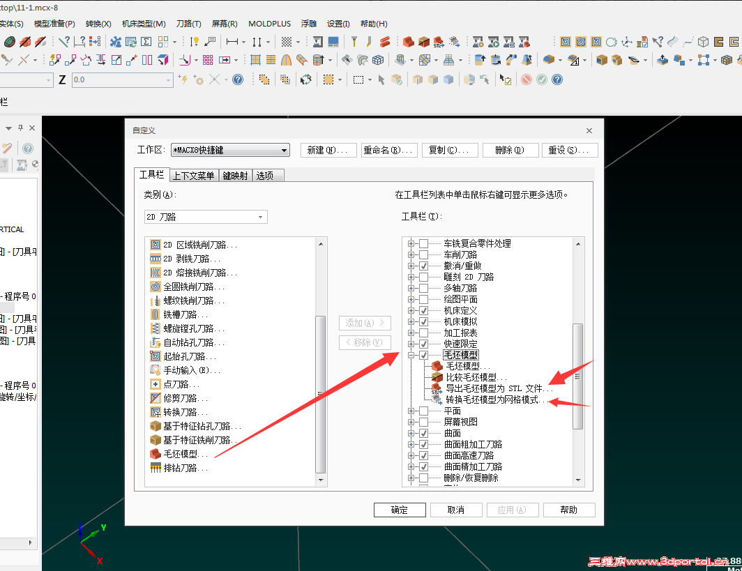

发表于 2015-3-15 14:56:16 | 显示全部楼层 来自: 中国广东深圳
在这儿,你把那个模块找到就行了& r% P. c: i3 V" u( n
$ k2 G, ~. ?/ }. G. j9 Y5 [3 x' H
路过不买 + 2 应助
 楼主| 发表于 2015-3-15 14:57:08 | 显示全部楼层 来自: 中国北京
qq418294654 发表于 2015-3-15 14:56 static/image/common/back.gif
4 }7 i0 Y+ W  U0 \; n! g$ M在这儿,你把那个模块找到就行了
6 M+ d" h* d" U1 J多谢 非常感激
