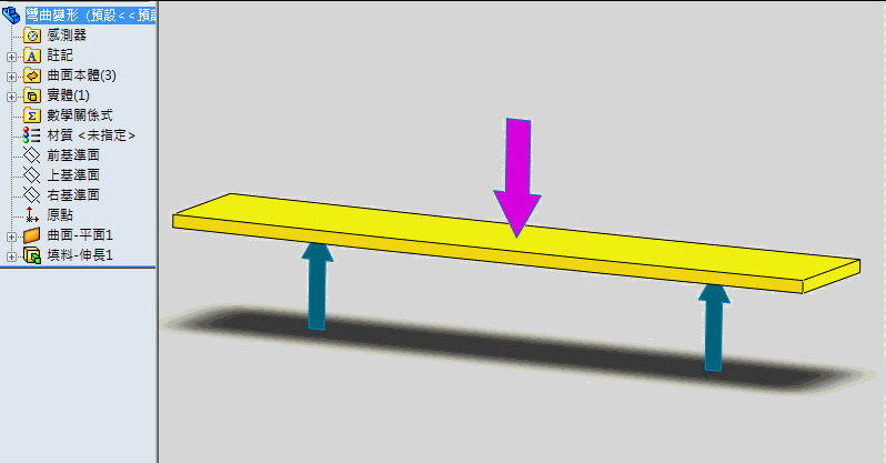

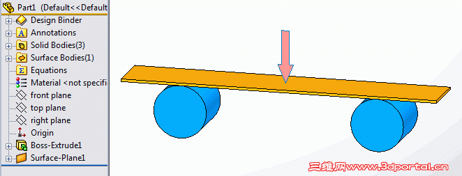

純灌水,簡單的概念草圖作畫.' `8 R9 X0 t6 x: Z' N$ ~: u
9 E+ M8 d3 a! f# I尚記得之前有做過豬大丹大的軸拉伸變形,2 M+ J! y, x7 @) r9 K
本主題就做個板彎曲變形,有興趣就自由發揮了.
' F6 J* `- K7 C+ g, f1 }
6 ]9 A  Q4 @! X xx1.gif 6 q9 y1 ]+ z8 k1 u6 |
# J/ L. n+ f, B8 B) Z1 F9 o' q( Y7 o. L

发表于 2015-3-15 16:13:55 | 显示全部楼层 来自: 中国广东肇庆
我猜那块板不是平的,是个圆弧。; T$ C, n! ^8 W& r& T/ ]/ j& l

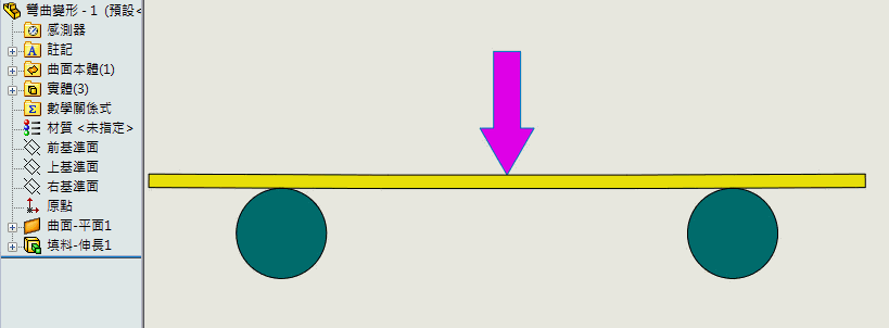

 楼主| 发表于 2015-3-15 23:26:04 | 显示全部楼层 来自: 中国浙江嘉兴

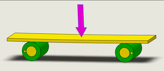

反應不佳太冷了* w3 W- `) e( g' H: t* b& q
再作個參考% W4 q6 H" H: i/ L4 U: _& ^! [
; q; r& ]& a/ E* I5 o+ x DD1.gif

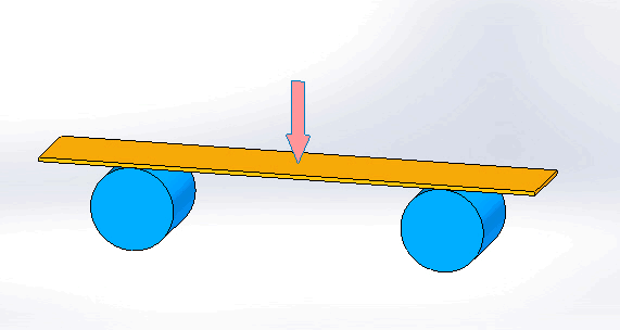

发表于 2015-3-16 11:06:14 | 显示全部楼层 来自: 中国台湾
瞎整一下,支持梁叔出題。
1 S" K2 P+ M( R* s' q

发表于 2015-3-16 11:35:56 | 显示全部楼层 来自: 中国广东肇庆
gt.adan 发表于 2015-3-16 11:06 static/image/common/back.gif' t% C* Z9 e, H  }7 k
瞎整一下,支持梁叔出題。
4 u+ N% x3 ], C! l. m/ R6 Y看了丹大的图,我否定了我原先的想法。- m4 W( t  M4 \3 o2 C/ {4 o4 ]; K4 W6 x7 N
梁大说冷,那也是没办法的,我的钻研精神比不上梁大和丹大啊。

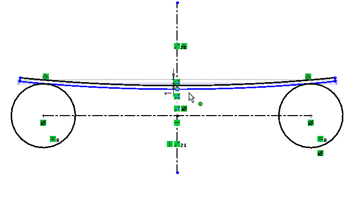

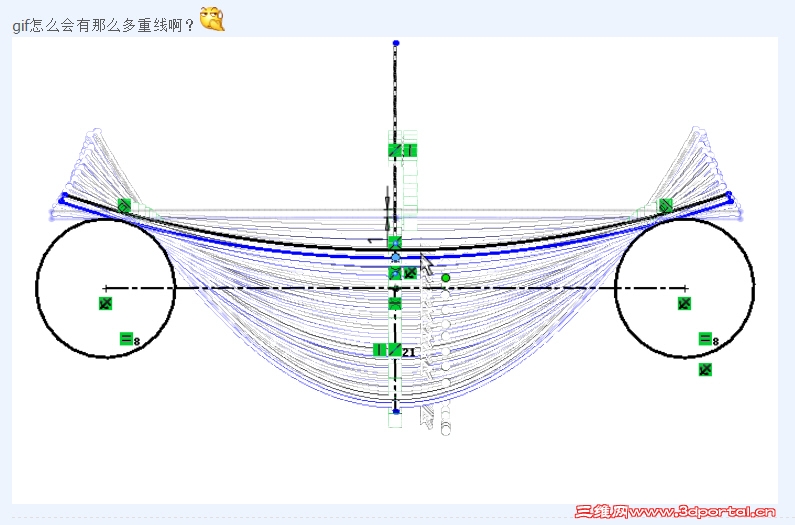

# a5 [7 m2 o- P% Z只能做到这样,怎么实现梁大的效果还没想好。' ^3 B$ K% Z- i& b5 s" V
gif怎么会有那么多重线啊?
 楼主| 发表于 2015-3-16 13:08:51 | 显示全部楼层 来自: 中国浙江嘉兴
本帖最后由 ryouss 于 2015-3-16 13:20 编辑 ! W. {$ H5 J# J7 P
keilei001 发表于 2015-3-16 12:15 static/image/common/back.gif
: M$ Y' e" m: ]4 G5 r8 z! w% U只能做到这样,怎么实现梁大的效果还没想好。
1 d& B9 J6 z1 h3 `1 e+ X3 Igif怎么会有那么多重线啊?
( I; v# U- l7 T: M6 c+ A
構思正確了 2 e5 @4 Z, C- l( z4 Y5 q+ F- W0 G' r
但感覺變形後總長也變了.
发表于 2015-3-16 13:32:57 | 显示全部楼层 来自: 中国台湾
keilei001 发表于 2015-3-16 12:15 static/image/common/back.gif* A; v+ Q9 v+ H# }! d% N
% @) r! W% v3 O. vgif怎么会有那么多重线啊?
3 z4 }+ }; V! f* i* e( ?' c$ y+ q
誠如梁叔所說,觀念正確了,但是板子也變長了~
+ Q3 P$ j2 S- p$ H# j限制條件再嚴謹些就可以完成了~

 楼主| 发表于 2015-3-16 20:11:19 | 显示全部楼层 来自: 中国浙江嘉兴

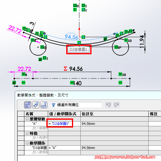

提示) d/ |* h% L2 Z; C: X
1. 如5#若是用3段線組成(1個圓弧相切2條線)就需要做總長之關聯,
5 ^# U2 f) X5 O. B$ Y3 i6 T2. 如1#是用1個圓弧構成,定義弧長就是,
8 z! A1 c' H; _- u, D3. 下圖就如第1項是用3段線組成的,尺寸驅動變化用宏.
5 u9 A  l8 b: `% |$ r8 E; Q0 _" ]0 I/ ]6 `1 I; X. E. D3 k9 L
GG1.gif 1 e8 k1 I7 K4 v5 f+ q0 I

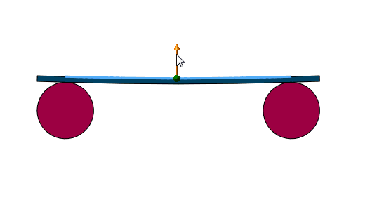

简单地搞了下,多谢梁大丹大指导,以后有机会再跟两位大大学习宏。
' ]$ x  J/ ?& |/ z 无标题10.gif

非常好,謝謝keilei001大大支持,
5 M8 {9 k( y7 ^1 R6 K$ Z! O5 W做成單一圓弧是最省事的無需做總長多線段的關連,
$ O( k& s" G9 c1 |: O: R但誠如NC@jiang@nan大大所述變形較不合理,- j& u/ ^7 V% M  k9 _* }5 \- @
作法是有多種,所以是先釋出較單純的方式其餘讓諸大自由發揮./ U3 Q! C2 o; ]5 }

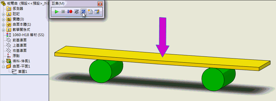

 楼主| 发表于 2015-3-17 15:15:36 | 显示全部楼层 来自: 中国浙江嘉兴
本帖最后由 ryouss 于 2015-3-17 15:34 编辑 7 q; s' `7 x8 g/ n* @6 {
keilei001 发表于 2015-3-17 13:54 static/image/common/back.gif
' j  T5 e( }0 V, @我也认为用圆弧不够真实,
8 h6 |% ^: H; j2 A  H但用样条曲线就不知道怎样约束样条曲线的总长,还望梁大赐教。
3 E/ k0 v, I% r1 }
如下參考,兩條相切直線一條圓弧線
3 {% n3 [$ X+ U1 [8 S3 Q! J

2 x: H( }) B5 D$ Z( a我的疑惑是:能不能用样条曲线代替圆弧?如果用样条曲线,样条曲线的长度不能标注,如何约束样条曲线的长度呢?
点评
在2012样条曲线是無法標註線長就無法控制關聯  发表于 2015-3-17 18:42

发表于 2015-3-18 08:11:51 | 显示全部楼层 来自: 中国广东广州
技术 厉害 值得学习# F- j/ M2 }4 @( M
发表于 2015-3-18 12:10:51 | 显示全部楼层 来自: 中国广东肇庆
梁大的那个自动重建请问是用宏来实现的吗?' {8 [- p: e8 h& d  c' S! e
觉得宏很深奥,我完全没概念,梁大能否就此例讲解一下呢?
点评
若是僅針對本例的宏來說,是非常單純的開破就會,就如你所述 "概念" 而已.  发表于 2015-3-18 16:04
 楼主| 发表于 2015-3-18 14:22:29 | 显示全部楼层 来自: 中国浙江嘉兴
keilei001 发表于 2015-3-18 12:10 static/image/common/back.gif6 d, p/ Z1 i3 _) g  \1 n3 g7 I
梁大的那个自动重建请问是用宏来实现的吗?1 [+ E) B' i% J* m/ x
* i4 i1 i( ~: u: k! {是在說11#模式 宏的做法嗎
发表于 2015-3-18 16:02:02 | 显示全部楼层 来自: 中国广东肇庆
ryouss 发表于 2015-3-18 14:22 static/image/common/back.gif+ F# R3 W& E" U+ L% j. E
是在說11#模式 宏的做法嗎
4 g. [$ m) r! I$ r
是的,我看见那红绿灯在猛闪。
点评
那就是在步進執行宏,一邊變動尺寸再重新計算  发表于 2015-3-18 16:11
