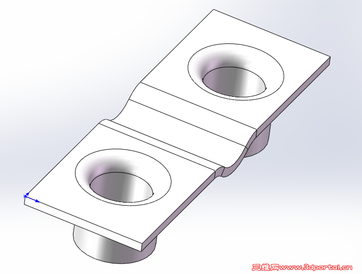

[求助] 帮忙看下这个件用拉伸还是翻边
发表于 2015-3-16 09:20:38 | 显示全部楼层 |阅读模式 来自: 中国山东烟台
QQ截图20150316091830.png 0 h" ^/ r6 `5 N$ d0 `. y* a
9 t! _! `# u% S
材质:黄铜 c2680-0软态/ T5 z5 X) c) C  w$ q6 C
发表于 2015-3-16 11:33:40 | 显示全部楼层 来自: 中国陕西西安
翻边。
发表于 2015-3-16 13:51:36 | 显示全部楼层 来自: 中国湖北黄冈
要先拉伸,再切边、冲孔底。因为高度大于直径,翻边则材料供应不足会破损。
点评
唐老师所言不差,学习了。  发表于 2015-3-16 14:45

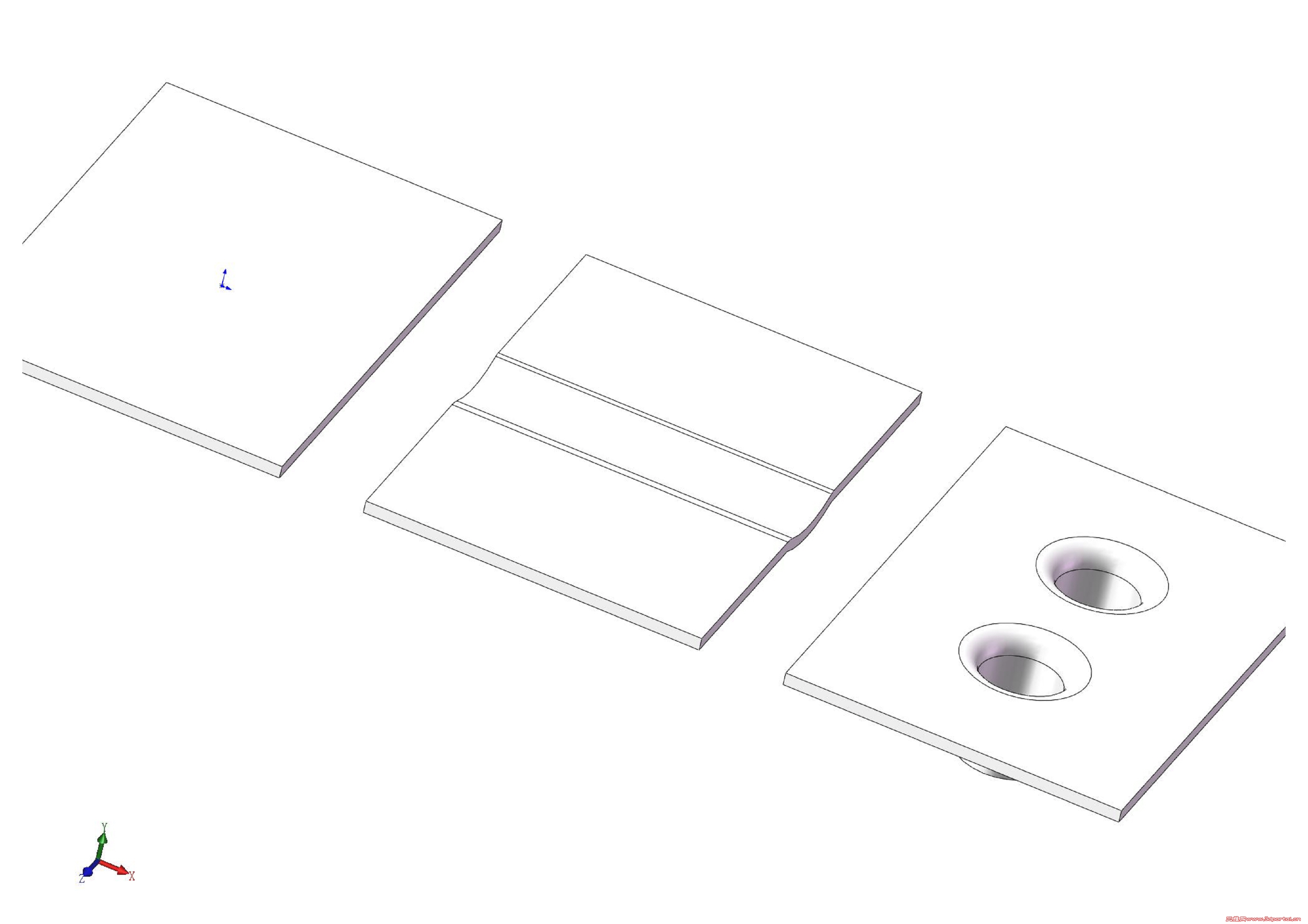

 楼主| 发表于 2015-3-16 14:51:00 | 显示全部楼层 来自: 中国山东烟台
本帖最后由 netjin 于 2015-3-16 15:23 编辑 4 e! f+ G/ Q& S3 S' j2 z: a
tangcarlos3d 发表于 2015-3-16 13:51 static/image/common/back.gif/ P6 G1 R1 i. M. Y' D; f
* J( q+ ^" V- U6 g/ \' B* z拉伸的时候两孔中间是不是需要加压肋  防止拉伸时材料供应不足
 楼主| 发表于 2015-3-16 15:20:55 | 显示全部楼层 来自: 中国山东烟台
本帖最后由 netjin 于 2015-3-16 15:24 编辑 6 d- w* R' f2 |9 x2 ]6 N$ q, m
, f( {8 V+ w8 r4 ]1 F2 _6 m
请大家帮忙看看
发表于 2015-3-16 15:53:43 | 显示全部楼层 来自: 中国湖北黄冈
netjin 发表于 2015-3-16 14:51 static/image/common/back.gif
. U, j. r  q9 Q. N& I* |& g拉伸的时候两孔中间是不是需要加压肋  防止拉伸时材料供应不足
9 [. \  F$ e0 l# |7 \. v- b" B参见冷冲模中的跳步模设计,两侧要切窗口,以利拉伸时材料流动。& @* s& B. g" F* ~2 P% U
中间距离太小,成形可能有困难。

 楼主| 发表于 2015-3-26 09:03:05 | 显示全部楼层 来自: 中国山东烟台
模具设计方案简图
, ^% z# ?! @7 g6 M* y; E7 D/ O 零件1.jpg
发表于 2015-6-22 22:47:23 | 显示全部楼层 来自: 中国河北廊坊
学习了,谢谢
发表于 2015-6-23 11:38:53 | 显示全部楼层 来自: 中国湖北黄冈
netjin 发表于 2015-3-26 09:03 static/image/common/back.gif9 S/ d- b1 q" b$ s5 G' M' t8 g
模具设计方案简图
* ]( I# v. t7 N$ L
怎么没有拉深、冲孔工步?
