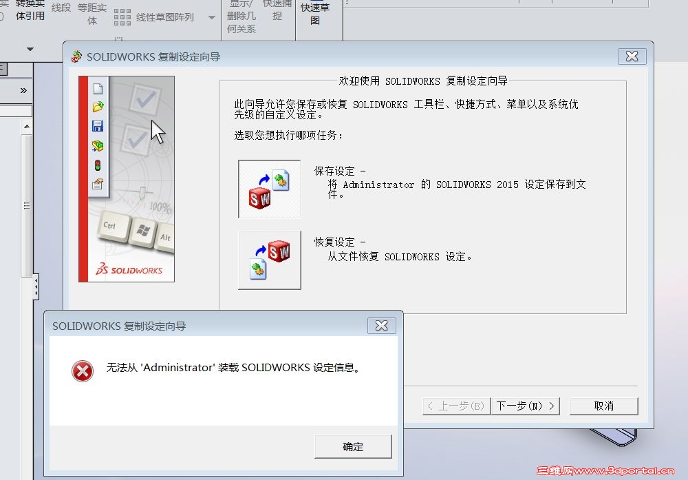

SW2015 自定义设定的备份,不能使用:复制设定向导 但原来SW2014 复制向导却可以:恢复使用,也说是新的设定不能复制。请大师指导,不知何种原因。
8 ]  m. Q0 ]2 X' s! _% w# _操作系统WIN7 已获最高权限。: t7 n* j$ F7 j6 A
下面是考贝是错误提示; {9 g9 S+ X+ H
无法复制 提示信息
无法复制 提示信息
 楼主| 发表于 2015-3-16 16:53:48 | 显示全部楼层 来自: 中国湖南湘潭
以上有点没说明白,就是SW2014前保留的:复制设定向导 可以导入SW2015, 但导入之后不能保存这个新的设定,现在想增加某些项目,却只能使用老的向导。

我之前的SW也出现这种问题。我的情况是:电脑是离职人同事遗留下来的,IT部没有重装系统,SW软件也没有重装,只是给我重新设定了一个登录系统的用户名,而且是有管理员权限的用户。导出SW设置时也是出现这个提示,试过了无数次都不行,不知道怎么回事。后来有一天突然停电,WIN7系统崩溃了,我重装了系统重装了SW后就恢复正常了。现在想来,有可能是因为安装SW软件时的用户名和我登录系统的用户名不一致所以不能导出设置。你把SW卸载了重装一次看能不能解决这个问题?

真心感谢3楼的指教。按照以上的提示,检查用户名、与登陆系统用户名、及软件所以者用户名一致,多次重装SW及修复还是出现以上问题。也许要重装WIN7 ,才能消除此问题。但手提WIN8系统装此同样软件却响应,不存在这个错误。现在折中的办法是:在手提电脑上设置修定同样需求的自定义,生成向导并复制到win7电脑上。再次感谢~~~
