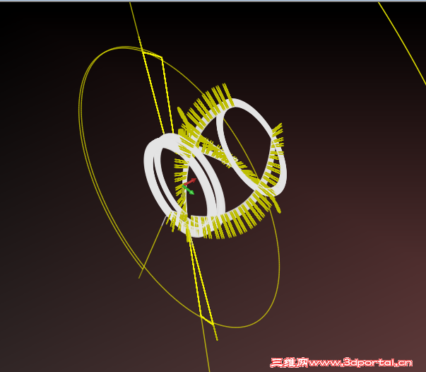

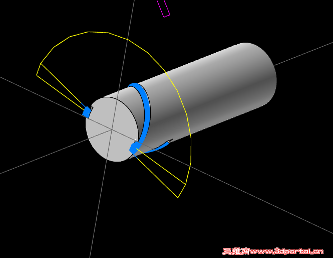

求帮我看看,是不是哪里设置错误还是编程不对。
$ I% s. X: ^7 C: Q
这样对的。
这样对的。
出来的程序不对。
出来的程序不对。

% ^# X) Z8 _% }  ^* A; [$ t后处理问题~可以设置旋转轴输出方式,最短路径,或者绝对方向。

( d: u! A7 i6 A" j. u4 X8 Y后处理问题~可以设置旋转轴输出方式,最短路径,或者绝对方向。
1 g" F7 J8 M9 Y7 n2 j, S哦哦,学到了,那是在机床控制定义里面改的是吧

改了,好像不起作用。

还有一种可能就是模拟设置的问题,正常如果软件和后处理都正确的话,出来的程序是不会有问题的

我的后处理,四轴定轴加工可以,联动就这个问题。不知道是不是要修改什么地方。

2 e8 f, `2 {/ x) ?8 g定轴的一般的后处理都没有什么问题,处理角度一般都是在360以内,但是用到的联动的话,最好还是用专业的 后处理比较安全

楼主我和你情况一样 这几天也烦这事呢   点定位不会出错  联动动时乱跑  有时候它会360度转一圈才到走到要走的位置   在9.1里面生成的文档机上加工没问题  同样的文档拿到x5上生成的程序联动就乱跑不知道哪里问题  烦人的很

自带的后处理就可以,只要给改一下机床定义就可以了: N  [) j) g  c# e) p# j

需要和机床参数相匹配

改机床参数
