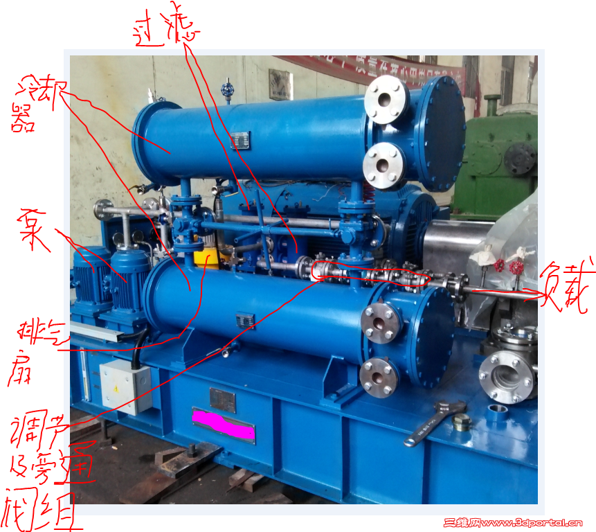

发表于 2015-4-11 14:50:01 | 显示全部楼层 来自: 中国浙江杭州
厂家有没有附上原理图,把这个放上来,我们再来讨论
 楼主| 发表于 2015-4-12 09:18:21 | 显示全部楼层 来自: 中国陕西西安
zls888 发表于 2015-4-11 14:50 static/image/common/back.gif$ F! i* s' j2 O+ Y; }
& j& }% `: {* t$ V9 x5 ]# Y我手里面没有原理图,不过可发个图片给大家看看。- T+ E: C3 }8 V6 s
, Y' z4 V8 p% D6 Z8 `* ]
发表于 2015-4-14 22:59:53 | 显示全部楼层 来自: 中国安徽蚌埠
我爱用acad 发表于 2015-4-12 09:18 static/image/common/back.gif* X/ q! n$ v0 H8 A
+ G# e+ N" F) k0 p2 I
还没有搞好啊,( v1 c" b! O4 }6 }7 i" _
老大你将每个零件一个换个边也就几天功夫,照我看把泵头拿到别的油箱,看这它抽油,打不起压力肯定是泵的问题
zls888 + 3 技术讨论
