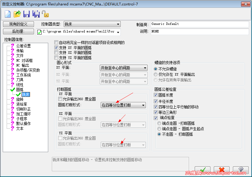

发表于 2015-3-27 17:30:25 | 显示全部楼层 来自: 中国广东东莞
180度输出惹的祸.还是4等份打断吧.
" ~3 o8 D+ ?# O& N& f/ R/ W 1.png
 楼主| 发表于 2015-3-27 17:46:47 | 显示全部楼层 来自: 中国台湾
呵呵仙 发表于 2015-3-27 17:30 static/image/common/back.gif# e; V: t* c2 b: _
180度输出惹的祸.还是4等份打断吧.
$ ]1 E% d. u: r, B, P" v0 W請問為什麼這樣設置呢?. m$ h- U) I; t2 d. R% I
這裡的參數都一知半解 , 常常過切 , 請高手能解釋參數的意義 ~ 謝謝
发表于 2015-3-27 17:55:25 | 显示全部楼层 来自: 中国广东东莞
brandy123 发表于 2015-3-27 17:46 static/image/common/back.gif
% m% f- `2 ~# ~& g  f# N1 X; r- g請問為什麼這樣設置呢?
" s0 P, Z$ e" h  @這裡的參數都一知半解 , 常常過切 , 請高手能解釋參數的意義 ~ 謝謝
) i# N5 b% z3 M/ l6 Z( K  }听说有些机不支持负的R.听说180度以上就会产生负号.跑圆时,到了半圆就会产生一条直线.建议你们上机前.最好用熊族查看一下刀路,是否多了一条直线.
发表于 2015-3-27 17:59:22 | 显示全部楼层 来自: 中国广东东莞
brandy123 发表于 2015-3-27 17:46 static/image/common/back.gif" T  I8 q  G$ O
請問為什麼這樣設置呢?9 x5 R0 r$ i, E' o6 L( p
6 @- A( o3 u6 D# y
开始至中心是IJK。半径是R。听说用IJK精度要比R代码高。
发表于 2015-3-27 20:41:55 | 显示全部楼层 来自: 中国四川成都
呵呵仙 发表于 2015-3-27 17:59 static/image/common/back.gif
) l6 _0 G, l: F; e) _: B开始至中心是IJK。半径是R。听说用IJK精度要比R代码高。
( Y' @, J5 I1 ?3 M$ a精度肯定没区别的,主要看机床支不支持。老版的MC,全是R输出。
发表于 2015-3-27 21:49:00 | 显示全部楼层 来自: 中国吉林长春
仿真没问题,你用的是部是西门子系统的    西门子的就不任全园  必须打断  还要每段都输入终点坐标

 楼主| 发表于 2015-3-30 10:25:37 | 显示全部楼层 来自: 中国台湾
( D3 w2 h4 u5 b$ Y/ r
7 q* \* l* h% o/ m* ?4 g1 C3 t- z# [謝謝大家 , 參數設置已更改~
9 z( C5 u' U1 Y8 O0 ^機床系統為 "法拉克"
/ T  k1 T  S, S0 R9 j5 b& T不知是否會再过切??
发表于 2016-5-14 22:40:59 | 显示全部楼层 来自: 中国上海
其实这些问题是否解决,希望解决了能回馈一下。
发表于 2016-5-15 18:00:35 | 显示全部楼层 来自: 中国江苏苏州
圆心形式 改为“作记号半径”其他设置不变,大于180°圆弧R将是负值。
