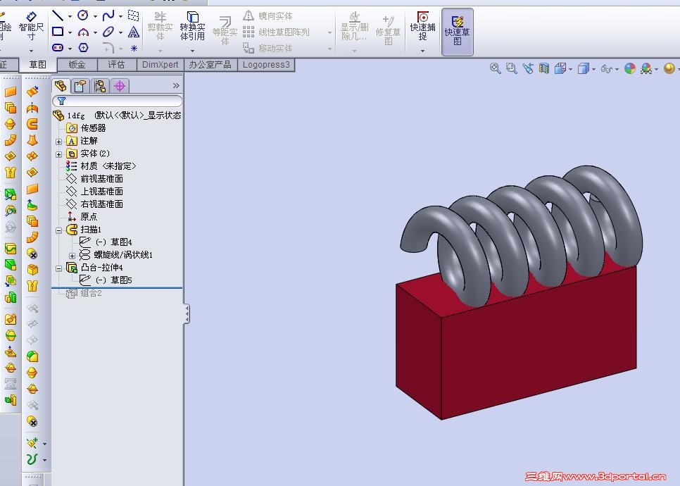

发表于 2015-3-18 13:28:57 | 显示全部楼层 |阅读模式 来自: 中国四川成都

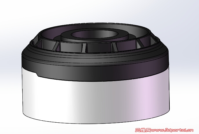

图片 四个角要做四个仿形块将产品定位,怎么仿形曲面啊?
上图
上图
% }# M. R! ?+ @$ K  w% j! Q. f
发表于 2015-3-19 08:01:25 | 显示全部楼层 来自: 中国浙江嘉兴
如果不在装配体中的话可以用曲面的工具
发表于 2015-3-19 13:43:54 | 显示全部楼层 来自: 中国台湾
licoolicoo 发表于 2015-3-19 08:01 static/image/common/back.gif' g( Z2 E' w1 ^( M( T3 Q# {
如果不在装配体中的话可以用曲面的工具
& C1 S8 w* R/ V5 L& Q3 z在裝配中直接插入新零件,還是可以使用曲面工具的呀~
0 i# Q4 L+ k& a+ w2 p5 w而且此時為關聯設計,更容易達到目的~
发表于 2015-3-19 13:44:33 | 显示全部楼层 来自: 中国台湾
建議樓主除了曲面做法之外,也搜一下「型腔」的用法。
发表于 2015-3-19 16:40:12 | 显示全部楼层 来自: 中国台湾

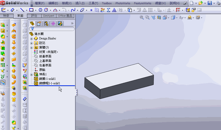

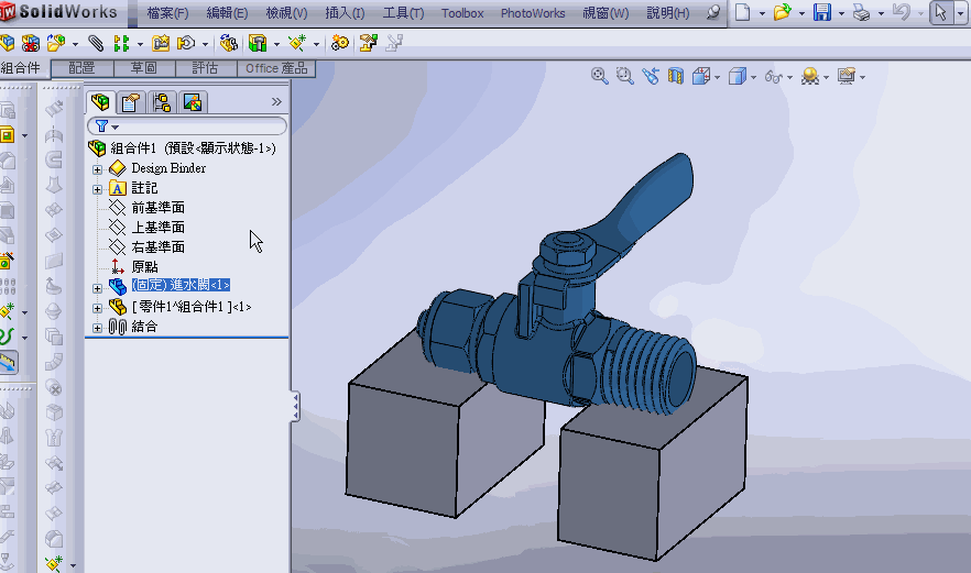

' y. [) d; g/ y/ O4 y; n: G* a9 i" A
組合件做法
+ L5 y7 n3 `: n2 Z) p' ~* n) B9 X9 h2 n  U9 ]! @  {  Z
零件做法& S' k* H6 a% z1 N! a' \

发表于 2015-4-15 11:02:53 | 显示全部楼层 来自: 中国上海
本帖最后由 GZQGZQ123 于 2015-4-15 11:31 编辑 5 C9 K! y* S  I% h/ d. Q, `
hero522 发表于 2015-3-19 16:40 static/image/common/back.gif( X8 @& B2 q! V
組合件做法
  b: ^( H. ^& e. a% V! N) q! c+ v
你这个做的挺好的,能发一个附件给大家参考不?我的是2015的!!谢谢了!!
发表于 2015-4-15 13:27:01 | 显示全部楼层 来自: 中国上海
大侠们,5楼的做法,谁会呀!- {# A$ ?4 F* @# l3 i$ f. Q5 i
会的大师们给做个简单的附件(SW数模)呀!!8 Y1 @8 u4 k% {( @7 o" Y% ]4 g' \. h

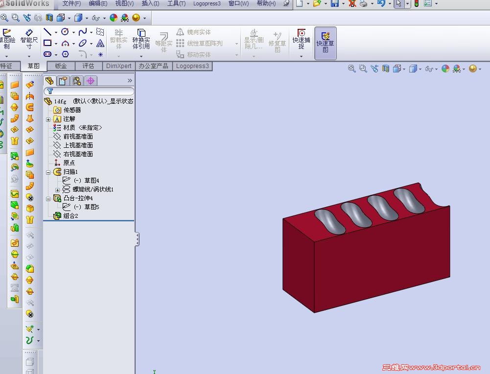

发表于 2015-4-15 13:50:08 | 显示全部楼层 来自: 中国安徽合肥
学习了,做了个类似共同学习!
( d! U) m8 D2 E! n& Y" u" T
1.rar
145.03 KB, 下载次数: 31
发表于 2015-4-17 08:24:53 | 显示全部楼层 来自: 中国浙江嘉兴
5楼的方法好久没有用了。一直在用成形到实体的方式。
( @( ]2 W, ?: w  s4 O( ?: C确实挺好的。
发表于 2015-4-17 08:42:02 | 显示全部楼层 来自: 中国浙江嘉兴
gt.adan 发表于 2015-3-19 13:43 static/image/common/back.gif
6 J0 u, |5 C5 p- c2 X  E在裝配中直接插入新零件,還是可以使用曲面工具的呀~" i' }2 `9 n6 h, d  ^+ w- ]
而且此時為關聯設計,更容易達到目的~
# k; i2 }' y, o6 ]8 h
阿丹,你好。之前一直以为装配体是不能用曲面。在编辑零件时还是可以的。  W7 Q; |5 |  t' z* o# x; ~% J9 H
这样零件的管理就要比多实体方便很多了。9 w, p2 R/ N! ^' v1 {9 N0 [! g

发表于 2015-4-22 16:53:47 | 显示全部楼层 来自: 中国山东莱芜
最方便,用压凹,sw特有的功能,很方便
