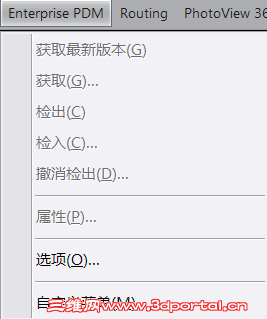

为什么我的PDM安装后是这样的?都是灰色的怎么用啊,哪位大神有具体的使用教程啊,我真的好无奈!: z/ _/ I; M  a9 a4 f3 u( a

发表于 2015-3-19 10:51:54 | 显示全部楼层 来自: 中国广东东莞
安装包自带教程
 楼主| 发表于 2015-3-20 08:58:15 | 显示全部楼层 来自: 中国安徽合肥
按教程安装后还是这样啊
发表于 2015-3-20 11:46:30 | 显示全部楼层 来自: 中国河北唐山
我比较懂PDM,你这种情况是不是文件在本地电脑上,而不是在PDM本地视图里
 楼主| 发表于 2015-3-21 13:29:32 | 显示全部楼层 来自: 中国安徽合肥
风火在线 发表于 2015-3-20 11:46 static/image/common/back.gif1 u8 Z, G* P2 w( |
0 P  k5 }# H! @
你说的是我的三维图文件需要在PDM本地视图里吗,怎么放进去啊

发表于 2015-3-23 08:30:15 | 显示全部楼层 来自: 中国河北唐山
獨╰☆╮醉 发表于 2015-3-21 13:29 static/image/common/back.gif$ u. B! _: Q8 R3 P
3 n2 G: n+ k+ B0 ~* \是的,你打开本地视图,复制就行了,我的qq是977518652,你要是有需要就加我好友吧,备注写三维网就行

 楼主| 发表于 2015-3-23 10:12:36 | 显示全部楼层 来自: 中国安徽合肥
风火在线 发表于 2015-3-23 08:30 static/image/common/back.gif4 l, a3 ?, o" M0 `- s' L) h
& r0 U' ?0 v! Y/ z谢谢你!成功了!么么哒!
