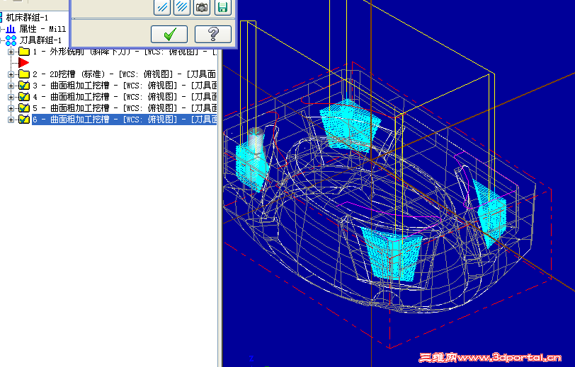

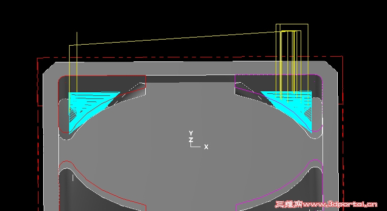

同样的曲面,同样的刀路,为什一边刀路很清晰,简洁:而另一边很乱,提刀很多,显得乱七八糟的,没有一点章法。/ w  l. r* h; _3 g

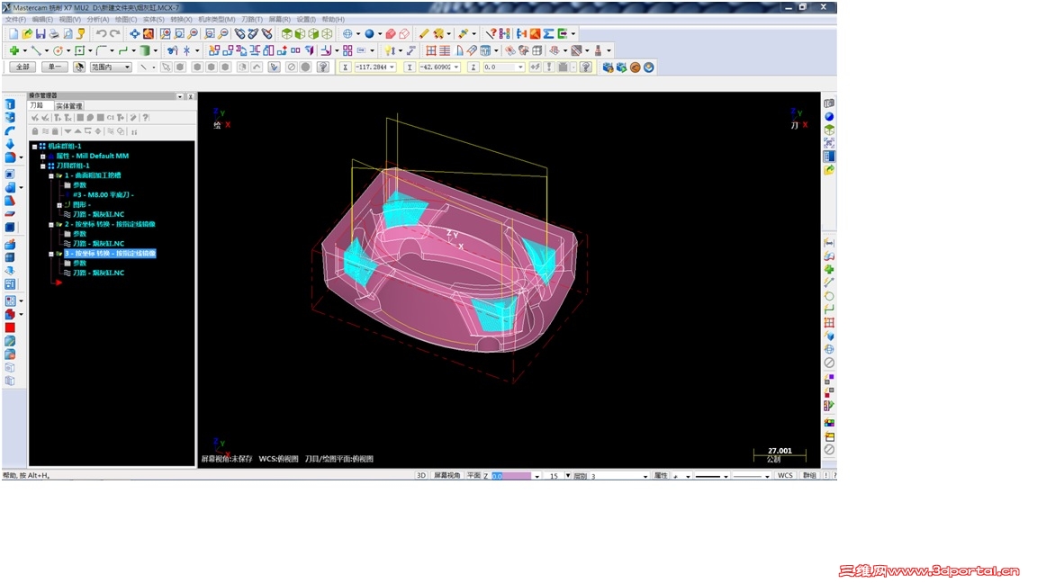

发表于 2015-3-18 22:15:12 | 显示全部楼层 来自: 中国上海
4 U. P' P- p1 `1 H. ?
( l' N! H$ R$ F+ M- n, n我试了下,好像还行,还是你的刀路,转换了一下.

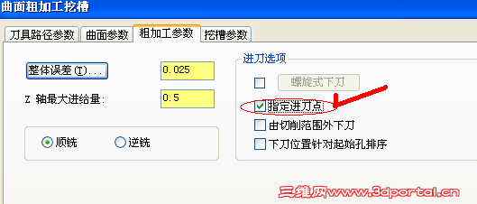

发表于 2015-3-21 09:39:36 | 显示全部楼层 来自: 中国福建厦门
加个指定进刀点效果会好很多, 1.png 6 J- }+ B9 h  L* D7 \9 h8 N: K3 k

发表于 2015-3-21 11:01:26 | 显示全部楼层 来自: 中国福建厦门
x只做朋友 发表于 2015-3-21 09:59 static/image/common/back.gif9 O4 L9 f* ~' L9 u6 C
是间隙设置里面百分比变大吗?

发表于 2015-11-2 16:07:31 | 显示全部楼层 来自: 中国湖南邵阳
当等高刀路线产生后,在最小的哪个封闭刀路内,(一般也就是最下面圈刀路内)指定一个点,然后指定点下刀选这个点,你的刀路就不会乱了。
发表于 2015-11-3 16:54:14 | 显示全部楼层 来自: 中国江苏苏州
间隙设置改为距离设置大点。
发表于 2015-11-3 17:59:31 | 显示全部楼层 来自: 中国广东东莞
用高速刀路.搞他个间隙设置过万的.就少提 刀了.
