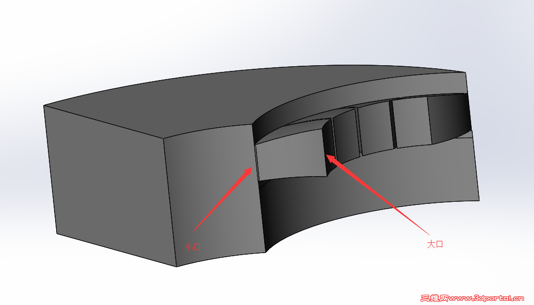

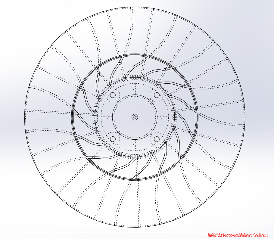

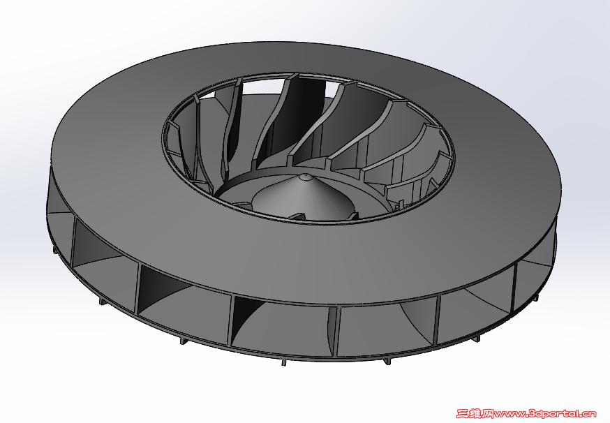

[求助] 这个风叶的模具应该怎么做,哪位大侠给个思路

发表于 2015-3-20 12:35:34 | 显示全部楼层 来自: 中国湖北黄冈
中间圆孔部分叶片用垂直型芯、径向叶轮用齿条/齿轮传动抽芯,两种型芯在圆孔直径处碰穿成型使叶片全部成型。其余部分没有难度,此处不讲。
 楼主| 发表于 2015-3-20 14:16:51 | 显示全部楼层 来自: 中国浙江宁波
tangcarlos3d 发表于 2015-3-20 12:35 static/image/common/back.gif
' w& b% K" U. O" h中间圆孔部分叶片用垂直型芯、径向叶轮用齿条/齿轮传动抽芯,两种型芯在圆孔直径处碰穿成型使叶片全部成型。 ...
: ^4 B. c- L! S" j/ k里口大外口小,直接抽芯出不来的
