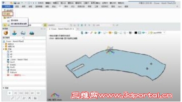

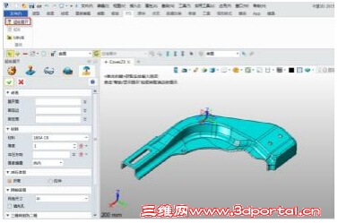

钣金行业工程师在生产过程中,往往需要对简单或复杂的冲压零件进行展开分析、尺寸等数据生成,以便下一工序的衔接进行。在众多三维设计软件中,国产知名三维CAD/CAM软件中望3D,集成了国际知名的FASTBLANK 冲压件展开分析软件,用户无需了解有限元或具有钣金成形经验,就可以对材料高度拉伸和变形以及直接折弯等进行计算。仅需几分钟展开计算,所获结果可用于毛坯下料、模具设计、成本估算、快速报价以及零件排料等。这样,方便了工程师展开各种复杂的冲压件。

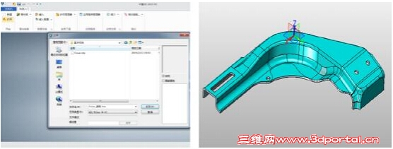

1.首先,打开客户所需的各种类型图档,我们以STP格式为例,见下图:
, G* R; Q9 K7 B1 y: K8 @
4 X4 z$ ?; Y) D! T" m8 ]$ r; G. y
图1/打开STP图档

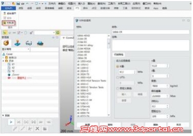

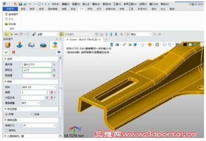

2.点击“材料库”,定义自己公司的材质特性,见下图:
图2/定义材质特性
3.点击“超级展开”功能,进入到该功能的设置,见下图:
图3/加入设置

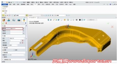

4.然后,进行以下3个小步骤:
4.1选择需要展开的面,见下图:
图4.1/选择面
4.2然后,选择一条边作为固定边界,见下图:
. D5 r7 T$ N" \& b& H- w) }% a
图4.2/选择边
4.3选择固定的面,见下图。
图4.3/选择面

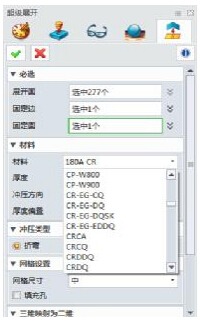

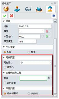

5.选择符合公司的需求的材质,或者我们设置的材质,见下图:
图5/选择材料

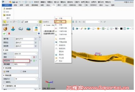

6.选择产品的厚度以及冲压的方向,冲压类型指定加工工艺为折弯加工或是拉伸加工。工艺的不同,会影响最后的展开结果。见下图:
图6/选择厚度以及冲压的方向
7.网格尺寸,设置离散化数据的精细程度,精度越高,三角网格越小。勾选“填充孔”选项,在生成轮廓线之前将先填充孔。三维映射为二维,可以选择曲线,然后将曲线映射为平面的二维线,平滑类型里面,选择“线条&圆弧”展开后,将离散的线条合并为一条轮廓线。选择“多线段”,展开后则生成离散的线条和圆弧,见下图:
8.
图7/多种选择

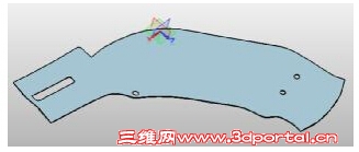

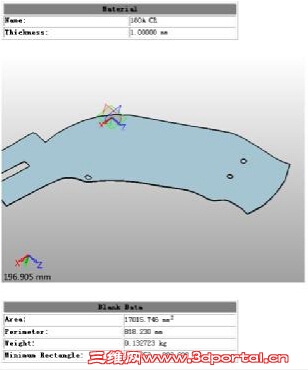

点击确定,就可以生成展开的钣金,见下图
图8/展开的钣金图

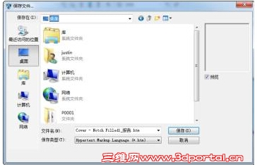

9.点击“报告”功能,见下图:
! q# ~7 v/ q0 N5 I, j0 E8 M; D
图9/点击报告功能
选择设置路径,见下图:
图10/保存的消息框
10.将生成一份报告,包含产品厚度、产品的展平面积、周长、总重量以及最小的长宽。有了这些参数,我们可以更好地进行下料、排料、产品报价步骤等。
图11/生成的报告图
从以上步骤可看出,中望3D在做冲压件展开分析中游刃有余,对材料高度拉伸和变形以及直接折弯等进行计算,不仅能提高三维CAD工作效率,还提高了数据分析的精准度,对下一步的工序制造提供更加充裕的时间以及有效数据。全新的中望3D 2015不仅在钣金行业的应用中具有冲压件展开分析功能,而且在钣金设计、加工等方面,具有强大建模设计、CAM功能。现在正在进行的中望3D2015有奖测评活动,只需反馈使用建议,即可赢取iPadmini和中望3D2015正版激活号,更是为中国三维设计软件的发展贡献你的力量!请登录中望3D2015专题页面http://www.zw3d.com.cn/special/list-98.html进一步了解新功能及参与有奖测评。
