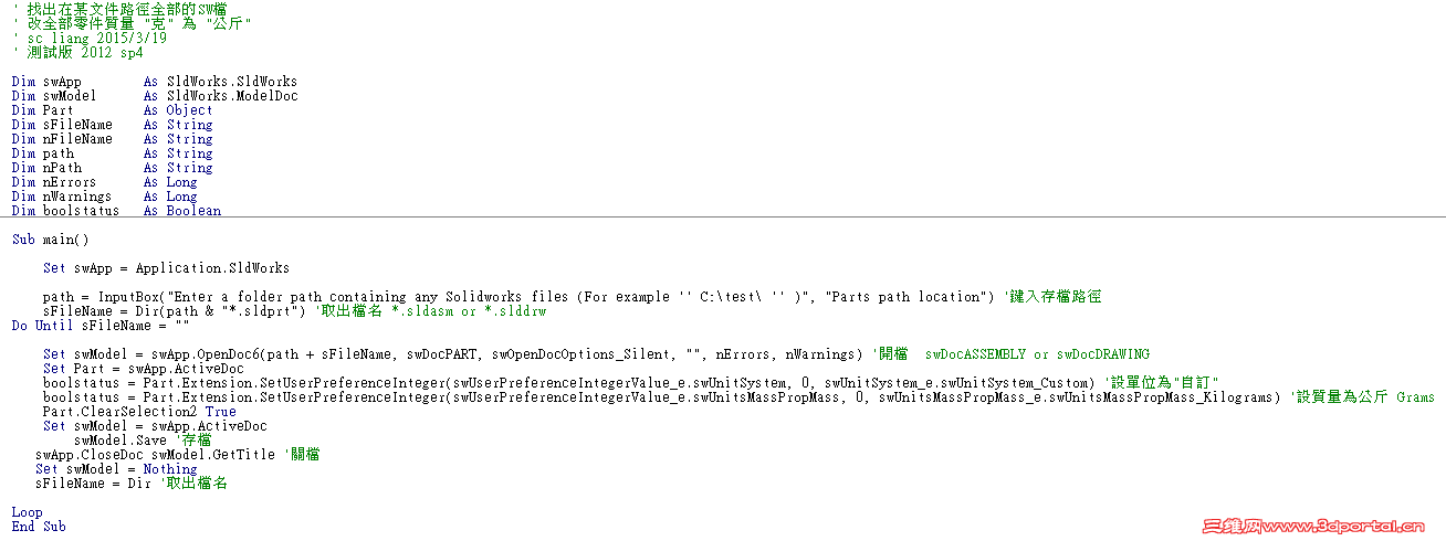

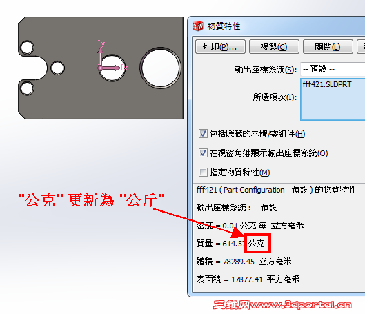

( R7 ^' O! e/ x! U如附圖,把同一文件路徑下之零件原單位 "克" 全部更新為 "公斤"
% R# t8 I3 w8 H/ q+ E5 r操作:; Y0 j/ ~+ f% ]( c1 w3 a9 g  E! {5 R
1. 把測試零件存在 c:\test\  之下.(何處皆可就是鍵入要對應)
5 d% k. L% |* H9 j  a5 ?2. 執行 宏 ,在提問表單鍵入路徑  c:\test\  按確認鍵就 ok5 R$ v& c( O+ C5 s

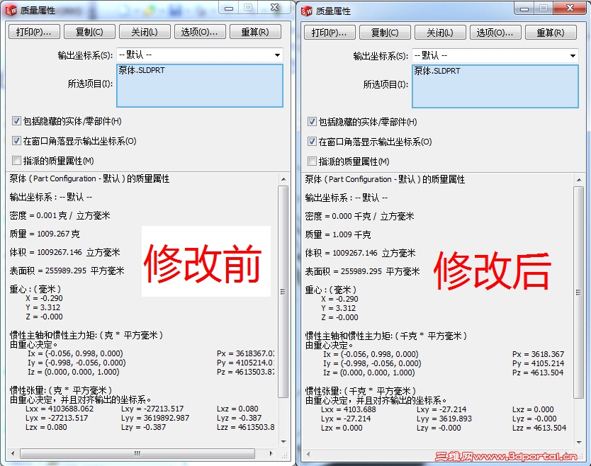

大神又有大作出来了。
& g. S9 Z7 L& j6 \0 _可惜家里电脑配置实在太差,开机只开个浏览器系统资源占用了百分之八十六,没法再去开SW做测试了。$ B- q& p: S- @3 X' {$ u; ^
请楼下电脑配置高点的同学测试下反馈使用结果如何。
点评
謝謝NC@jiang@nan大大回應  发表于 2015-3-19 20:23

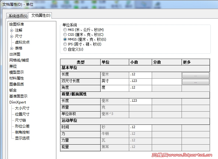

发表于 2015-3-19 20:20:52 | 显示全部楼层 来自: 中国广东肇庆
先在选项→文档属性中修改单位,保存。1 W- Q/ E4 Y8 e# y* y2 W4 h$ F
Snap0.jpg + y: ^$ `0 J$ \% q9 g6 Y/ {
/ v0 W" `( h4 I, A
运行宏后单位已经改变,测试正常。
6 K6 M  ^/ i" S Snap1.jpg ' l& ]- z9 k; ^6 `' a0 C: ^

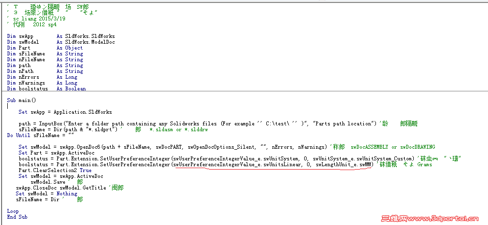

发表于 2015-3-23 22:54:29 | 显示全部楼层 来自: 中国广东珠海
我也会做运行程序宏了,附件是批量更改长度单位毫米2 T) N; y; d9 Z  x  M0 x; ]5 Z& \
批量更改长度单位.rar
7.88 KB, 下载次数: 20
