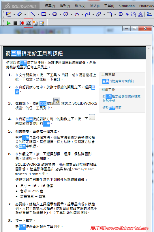

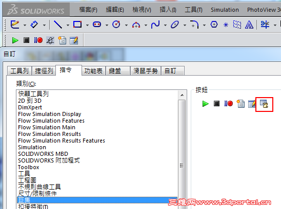

如何定制solidwoks2014的宏快捷键,原来2011上面宏对话框里有快捷设置窗口,到2014和2015都没有了。

发表于 2015-3-20 10:00:10 | 显示全部楼层 来自: 中国浙江嘉兴
0 w# @  ~- o0 c1 H; i
5 Y0 i: R( _& {4 a, v7 i2015 sp0  還是有的+ V# ^! ~& ]) Q3 R
9 Z% F6 z. K7 p4 E, Y/ t' P/ c
