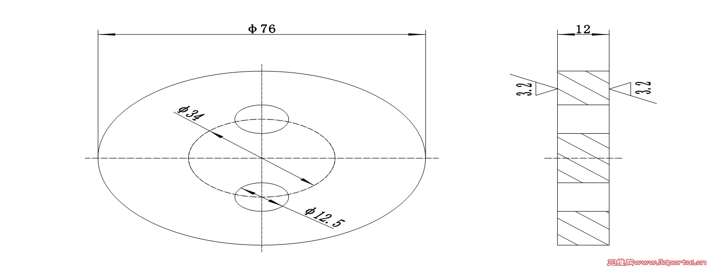

大家好:
' C  F6 s- [  g        图示的这个垫片,我们的订单实在太大了,每月有6000个,我们现在的方案是:棒料锯断(5个垫片的厚度一锯)----普车劈端面-----钻模打两个12.5的孔----工装双顶车削外圆尺寸(用打的孔定位)-----锯床锯断-----车床劈端面、倒角。大家帮忙看看,有没有好的方法效率能够提升,谢谢

为什么不用板材进行加工?

! G  _, ]) k0 P2 b- [; b 用板材效率会很低。
发表于 2015-3-20 11:22:14 | 显示全部楼层 来自: 中国上海
板材等离子下料最快。

7 b# M0 ]9 u0 j- q' v/ |只是下料就会很麻烦。
发表于 2015-3-20 11:40:55 | 显示全部楼层 来自: 中国山东潍坊
楼主是7到工序完成,以下工序为6到
( @0 D" z5 {' l要求来料为1或1.5m,具体工序:车床一顶一夹车外圆— 锯床下料13mm— 车端面倒角— 车另一端面倒角— 钻模钻孔— 孔倒角

有量为何不用板材冲压!
发表于 2015-3-20 21:00:04 | 显示全部楼层 来自: 中国湖北黄冈
如果有端面磨床则:棒料车外圆到尺寸、切断(留0.3~0.5余量)、双端面磨削到尺寸、钻模加工2孔。

工艺过程比较合理,锯断时可以设专用夹具,多个同时锯切。另外对瓶颈工序进行分流,如端面加工和倒角时,要多台车床同时。
发表于 2015-3-21 09:55:19 | 显示全部楼层 来自: 中国安徽蚌埠
板材,冲床下料,,冲孔,扩孔,孔口倒角,车外圆及倒角。
7 I0 I/ X7 m; Y  q: A) s/ Y; u产品如果允许冲床蹋边的话,后面几个工序省略/ T% k1 K% f( F6 I- f$ o% e: T$ `0 U* r  q
最新的工艺冲床下料无蹋边,不过,你的量太少,6000,人家半天就完事

/ {4 v! T  _, Y4 {! ]1. 板材材料利用率低; 2. 板料太厚且与孔径相等,普通冲裁不行,冲压困难;需要精冲。
 楼主| 发表于 2015-3-23 16:43:55 | 显示全部楼层 来自: 中国江苏泰州
想过冲压,但是材料太厚了。

楼主的建议是一个办法,如果有一台现成的双端面磨床这个工艺是可行的,但是现在这个量太少,每月才6000个,上磨床一两天就搞完了,磨床的设备投入资金问题,我以前在做深沟球轴承厂干过,轴承一般从自动下料(棒料)/冷碾毛坯--------上无心磨床磨外圆-----端面磨,其实都是自动化,这个每天的产量都得几万件的

每个月6000件,综合考虑成本还是楼主的方法最省!每天200件,真不算难!

我觉的可以再车床上加一个动力头来加工在两个孔,那样的速度就上来了!
发表于 2015-5-11 17:11:46 | 显示全部楼层 来自: 中国广东深圳
激光切割来做应该不错

) N* r- j0 p1 y兄弟13mm厚板材能冲的好吗,是什么材料了 ,铝材可以买挤压料

刚才我受平面磨方案的启发,猜想会不会有一种铣床强力吸盘,百度了下,是存在的,
* c: t+ A8 {. B7 b2 D构思方案如下:  M' N5 n% Z" a1 Y; ?( T
1)锯断落料,也许1.5米长,2)上车床,车外圆,割断,3)上铣床,卖专用强力铣床吸盘吸住,铣正反面,4)想法三件一夹钻孔

上车床用偏心夹具钻孔不行吗

看你图纸厚度没公差,我觉得可以这样干5 @& L* b- T) U! @1 w' e
1、等离子切割板材,外圆留量2-3mm;
4 L5 Z' S3 k( x" U2、N件一起摆放磁台,磨厚度,两面磨平即可;(一般板材标准厚度是下差,量大可找厂家定做上差0.5mm厚的板材)$ U; ]2 |8 m* A& o- t9 K
3、钻模打孔;
8 U2 }; j* H7 N4、穿两根长杆螺栓,螺栓外径比孔不要小太多(-0.2mm足够),螺杆可多做几组,专人穿螺杆上螺钉(一次可穿N件,根据螺栓设计长度确定件数,螺栓连接前后各夹一个支承板,一个板做夹位,一个板钻中心孔,一起车外圆,如果外圆光洁度要求高,可一起磨外圆,一轮可以做至少20件以上;
* O9 X3 g3 W: `5 b& ]* h一夹一顶
