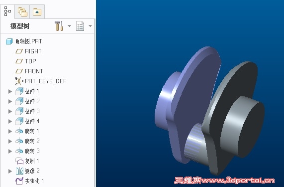

请教诸位大仙,本人想做个曲轴设计,做一半,然后通过镜像来完成另一半,
. a+ i+ i$ C1 u! T结果悲剧性的一幕发生了,无法镜像成功,如下效果图8 p3 w$ [# P. Q) }- W" y' T
故特发此帖求助于武林高手帮忙分析下哪里出现问题了?

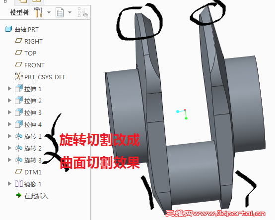

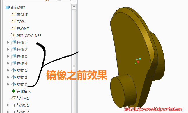

( G& S) ^1 {! l; F图片1是镜像之前效果,图片2是采用实体特征镜像效果,0 E" `: L: y* i$ I
图片3是采用曲面旋转切割实体镜像效果。: S+ h% F; K3 Q9 Z. w; p: A* j
都是不一样的效果呀/ B4 G+ T9 R, m; ?6 {3 }
底部附上3.0prt档案
# S5 L& C! j: L+ _! T- o

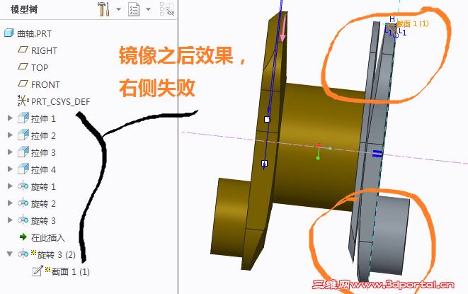

 楼主| 发表于 2015-3-20 21:54:34 | 显示全部楼层 来自: 中国江苏苏州
本帖最后由 114669338 于 2015-3-20 22:38 编辑 # J: s" h  R* b4 g. i# s% {* m
0 _; d8 m; ~9 I; t
http://file:///E:/1.png
9 T5 R' T) o" I) g0 w8 o, J. U
  S7 o* w5 \  L  M奇怪了,怎么无法上传图片了呀??, y3 f9 w4 j% K* {2 o2 x% R
: l3 Q$ o5 w4 @. q/ A" r
图片上传OK,原来是浏览器兼容性问题。汗

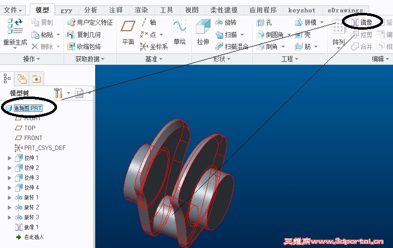

你这样做是不太科学的,推荐两种方法
8 X8 N/ M% \1 p: c' ^; F9 q方法一 就是复制曲面,镜像曲面集,实体化曲面集
  e" w1 ~1 M; E) m- A$ A# G" _+ X  U* U  F& U9 |: {
方法二更简单,选择模型树最顶部的 曲轴图.prt,点镜像 图标-选曲面或者基准面,就可以镜像出来了。8 A; y5 ~; z, q( W6 P
/ j* A/ a6 W- T/ H& c

2 H& C: p7 g5 Y# u: x: B多谢兄弟的帮忙,曲面复制的方法在大型曲面里操作挺麻烦的,还得一个个的合并最后实体化,
# ^8 A8 k" C" n不过老兄的方法2我还是挺喜欢的。) z8 ], O& ~5 ~  k' Z7 W7 W
再次感谢技术团队的倾力解围!& m- m* O+ f1 C5 R# P
