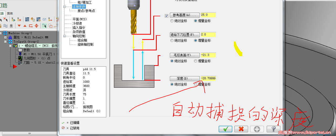

[求助] 求高手解决怎样设置共同参数的小数只保留3位 谢谢
发表于 2015-3-21 12:41:07 | 显示全部楼层 |阅读模式 来自: 中国上海
我在设置里没有找到
zhuti2.rar
2.01 MB, 下载次数: 10
附上文件
 楼主| 发表于 2015-3-21 12:44:13 | 显示全部楼层 来自: 中国上海
主要是出来的程序也有问题 不注意会扎刀的 还好做的是铝合金

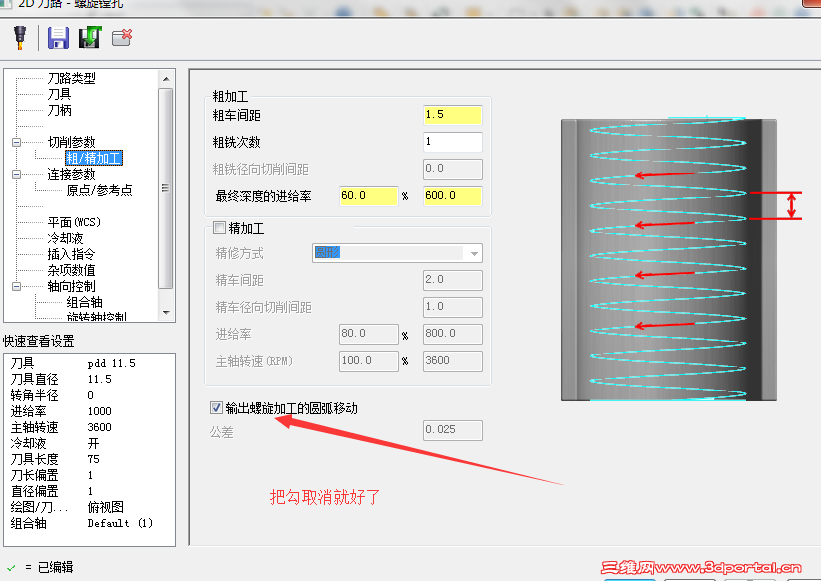

把勾取消就可以了,像这种我一般都用全圆铣削,要么就直接2D螺旋 11.png & |# j! P, p% m; I

至于你说的小数点后面三位数,后处理里面设置好了的,一般出来就是三位数,
 楼主| 发表于 2015-3-21 15:03:18 | 显示全部楼层 来自: 中国上海
满天星123 发表于 2015-3-21 14:56 static/image/common/back.gif
: b0 {7 ?9 M8 C  C. g  }) k至于你说的小数点后面三位数,后处理里面设置好了的,一般出来就是三位数,
$ `. O6 p0 K% U4 o. X1 m. H; O. e
谢谢 你的意思是无法设置自动捕捉实体深度的时候也只保留三位小数是吗

我是没找到在哪,

进入设置那里把精度设置小一点看 看。

" A9 F& c# w+ A; R可是我的后处理出来的程序确实有问题 在机床上也用过 开始以为是显示器分辨率的问题的问题
