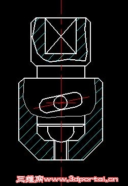

  U% t* D1 \  f2 s% Z工装在装、卸双头螺栓时,只要更换变换长孔的角度的另一工装即可。
7 f( i( M3 v7 F# _4 }工作原理:气动扳手带动中间部分转动,由于外面部分有带角度的长孔,固定在中间部分的销轴按外面部分有带角度的长孔运动,将螺栓压紧,即实现了装、卸的作用。绝对好用!
' F7 h% u4 n" ^/ @7 g: ]4 R) j看懂了,就请您顶一下!!!

你是利用斜楔原理。关键怎样避免将螺纹压伤了。

没明白。建议楼主街详细说明一下!!

从原理上看,这个用来安装还是较可行的,因为安装时中间的销轴(普通旋向的)会卡在长圆孔上侧,而下部可以顶住螺杆的头端。这样螺杆的头部螺纹成锁固状,再旋转时,只有下部的螺纹转动而进入安装基座的螺孔内。但是拆卸时好像端部螺纹仅由于长圆孔偏向改变无法锁住上部螺纹。其实一般来说在拆双头柱紧固件时,只拆螺母就可,不会再取下螺柱。否则就不如使用螺栓形式的紧固件了。我觉得双头螺柱(栽丝)通常用如基座比较弱的场合,螺柱装上后不希望被再拆下来,免易损坏基座的螺孔。$ J2 d! y4 `: w' d

从图上比例看,螺纹孔比塔筒小很多,如果小螺栓,其实没必要使用双头。大螺栓的话按比例,那套筒工装得很大。不知是否做过实物验证过,还是理论设计?
