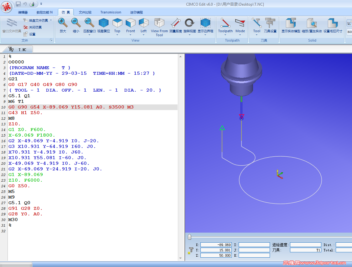

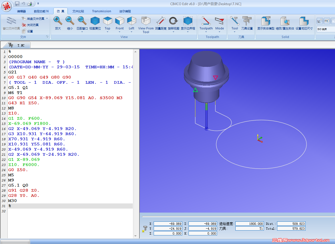

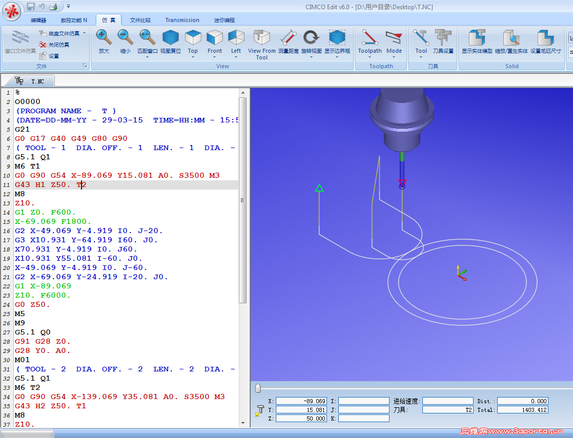

" x% s' x' R0 `& X打算为原来间工厂改的MC9.1后处理.他们用FANUC的9 g# d1 }$ h" q
3 p( [: q7 O, B  y" ]  S 格式如图.png + y$ A& [0 U& D( I
格式如图.png 6 q( o2 T5 V  W, v/ B% [! I
