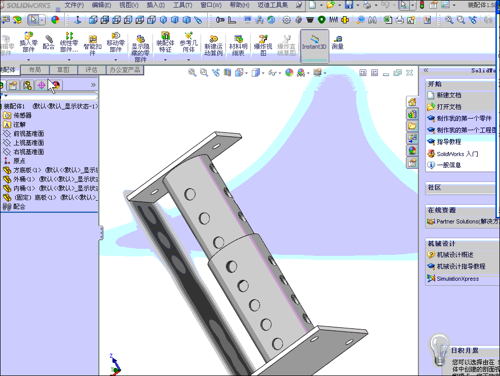

无意间发现这个,总装配体里的零件可以拖到新装配图里。; v* ^2 w1 ]) {5 m0 J

这个组合后关系都没了
发表于 2015-3-23 20:32:03 | 显示全部楼层 来自: 中国广东深圳
楼主out man了。诚如二楼所说,这样拖动后,配合关系混乱,原来完全定位的零件,这样一拖动后,你到新的那个子部件里看,就会发现拖进去的零件变成浮动状态的了,

我同事在一个总装图里加好多管接头,我看着头痛,我将所有的管接头拖到一个新装配图里,看起来很舒服,虽然配合有问题,但是我选择全锁定,也没有关系的啊

哦,原来你是这样做图的,原来你们的部件是按零件类型做的,佩服。
+ D4 ]# G& W4 o我们做图是按实际装配工艺来分子部件的。要向你学习新知识了。

这可能就是软件考虑了多种工况,有些我们还不得知的原因吧
