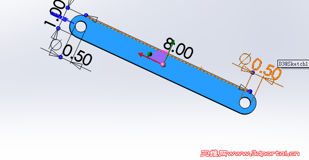

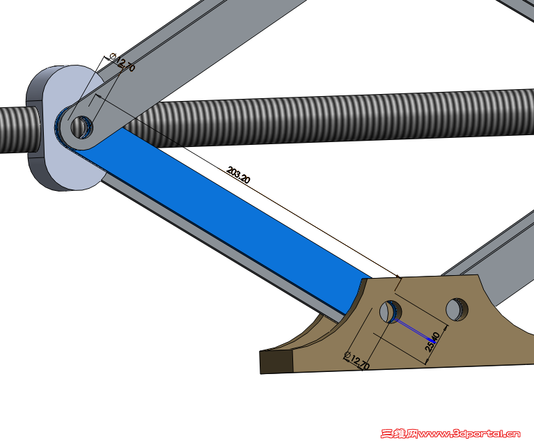

这个图在装配体 是公制显示尺寸 但在零件 就是 英制显示尺寸 ??怎样可以都是公制显示呢??. n+ Y8 v& A% t( f. p8 f3 k

装配i图了的文档属性 单位是毫米,而零件图里的单位是英寸
  Q$ @7 b3 D3 S: o' z如果想批量更改的话,参考. w& U. S) I- P
! E1 Q; h6 @2 Y6 G- f一鍵更新全部零件的質量單位http://www.3dportal.cn/discuz/fo ... amp;fromuid=1883407

最好从模板修改 一劳永逸!~打开---选择打开格式为dot后缀的文件,选择零件的模板 打开以后  点工具-选项-文档属性-单位 改为:MMGS即可!
